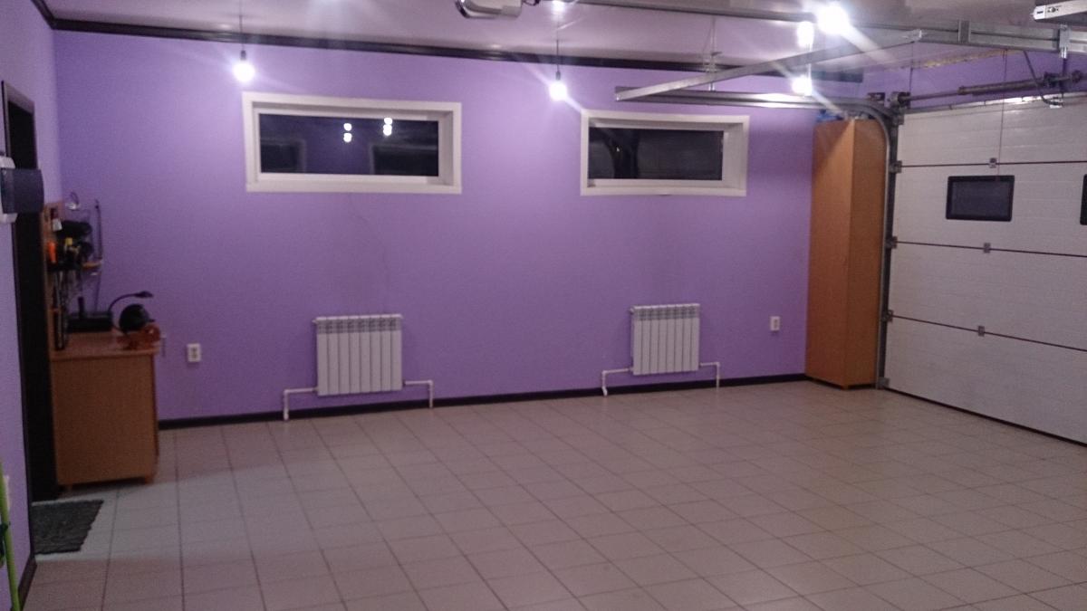

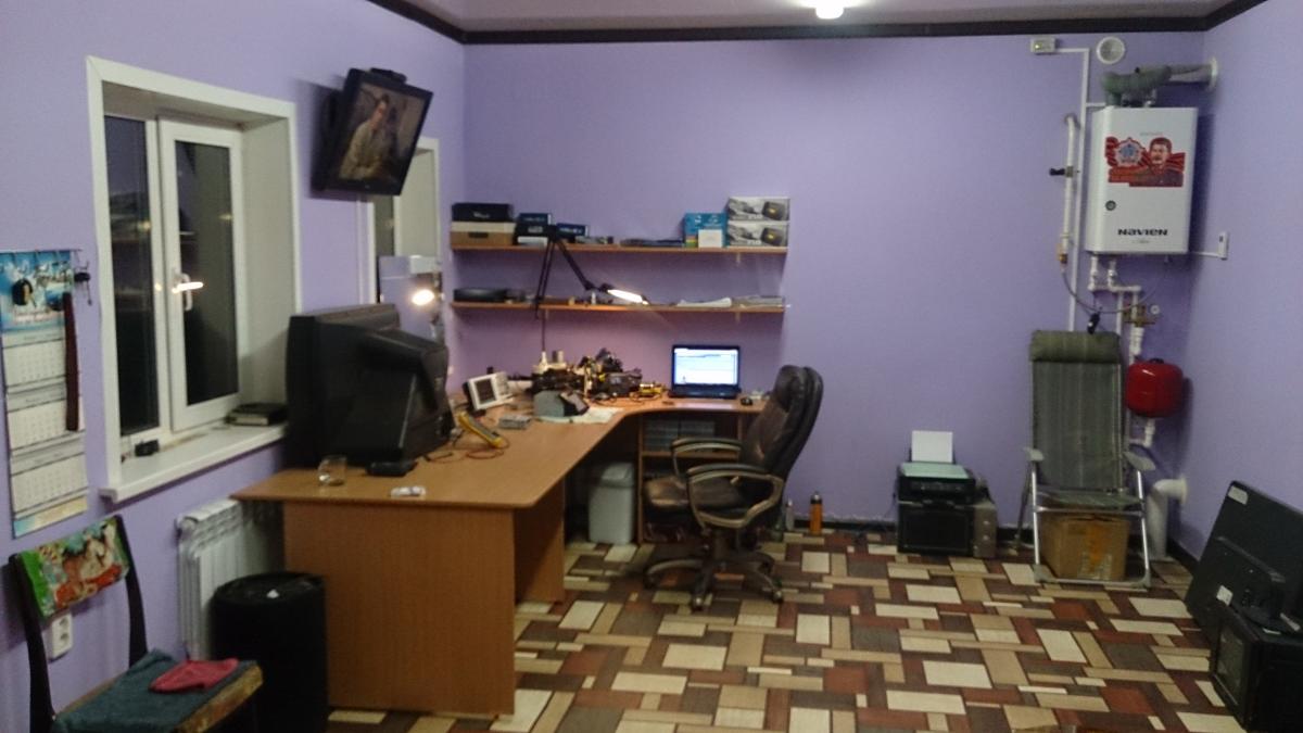

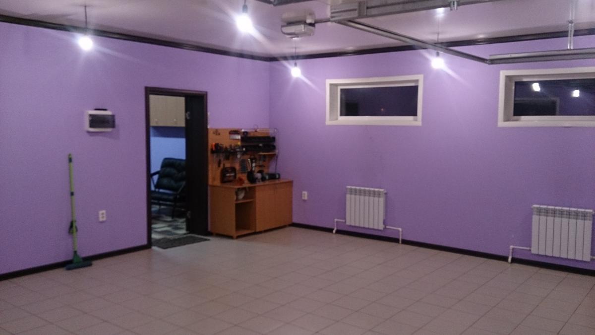

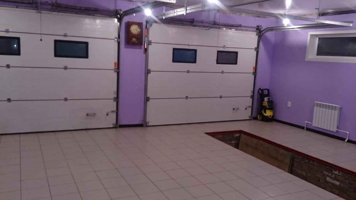

FAIR9999 Опубликовано 3 мая, 2015 Поделиться Опубликовано 3 мая, 2015 два бокса (пеноблок) 9*6,9, перекрыт двутавр семь метров, а в него брус к брусу многослойная фанера сверху утеплитель. Ссылка на комментарий Поделиться на другие сайты Поделиться
tva381 Опубликовано 7 мая, 2015 Поделиться Опубликовано 7 мая, 2015 два бокса (пеноблок) 9*6,9, перекрыт двутавр семь метров, а в него брус к брусу многослойная фанера сверху утеплитель. респект ,классно.единственное чем топится зимой? Ссылка на комментарий Поделиться на другие сайты Поделиться
FAIR9999 Опубликовано 8 мая, 2015 Поделиться Опубликовано 8 мая, 2015 газ,в углу мастерской котел Ссылка на комментарий Поделиться на другие сайты Поделиться
SergKuga Опубликовано 8 мая, 2015 Поделиться Опубликовано 8 мая, 2015 хороший бокс сколько денег обошёлся??? Ссылка на комментарий Поделиться на другие сайты Поделиться
FAIR9999 Опубликовано 27 мая, 2015 Поделиться Опубликовано 27 мая, 2015 хороший бокс сколько денег обошёлся??? специально не считал. что сейчас могу вспомнить, больше ляма. Ссылка на комментарий Поделиться на другие сайты Поделиться

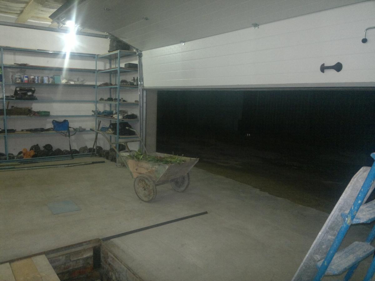

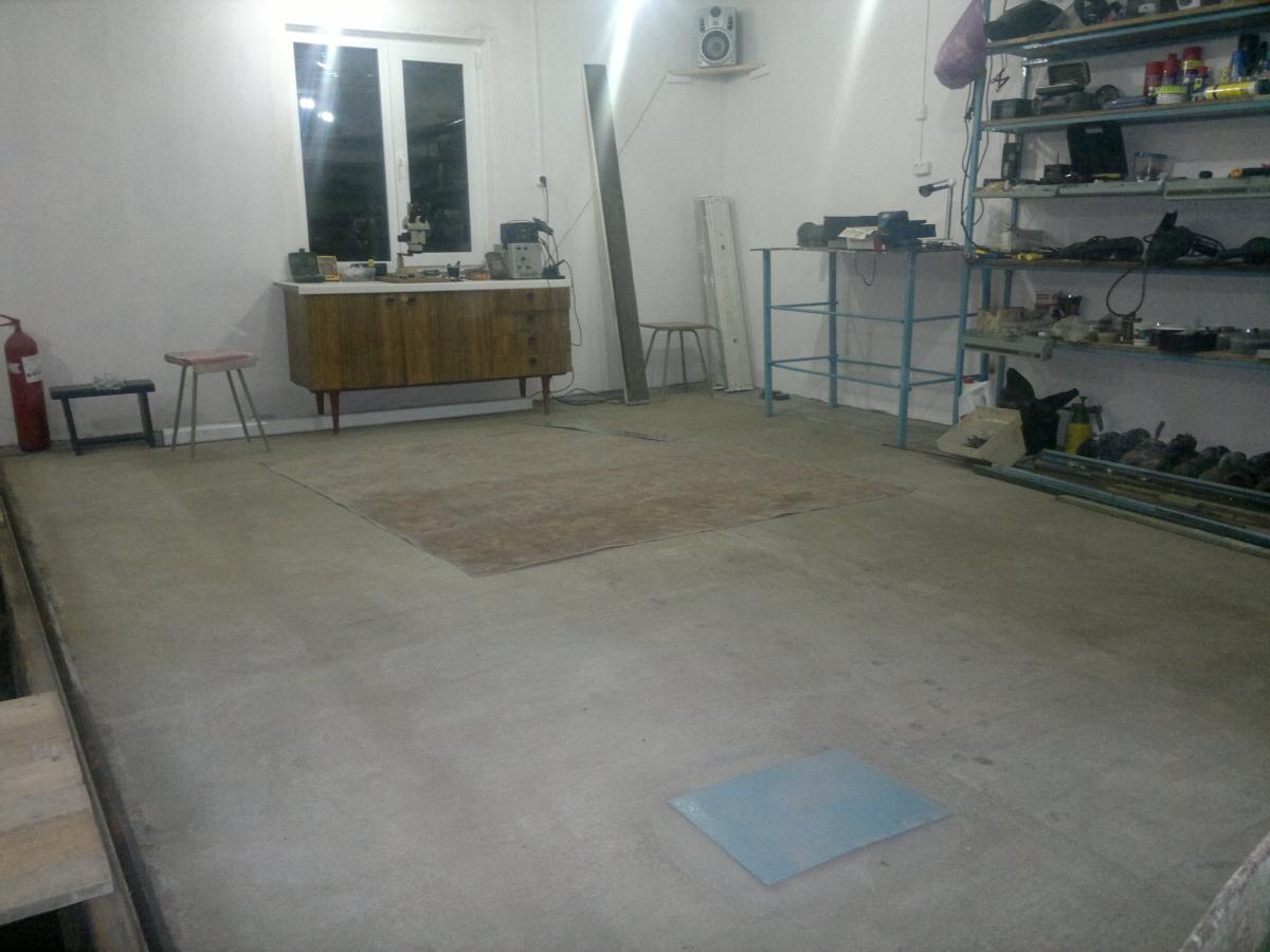

Ю2664 Опубликовано 27 мая, 2015 Поделиться Опубликовано 27 мая, 2015 .... построил 7 на 7 ...крыша с дерева односкат , крыт металопроф .. страпила 6 метровки 50на200 сшиты бок в бок ..евроокна 2 шт ... стоит 2ой год .. стены в полблока ... поштукатурен внутри и снаружи ...зимой тепло , летом мерзну ))....ворота секционные 4500 на 220 .... авто на яме и авто рядом легко ...обошелся 600 тыр ))...фото надо могу слить ))...очень удобно . в меру просторно ))... Ссылка на комментарий Поделиться на другие сайты Поделиться
Ю2664 Опубликовано 27 мая, 2015 Поделиться Опубликовано 27 мая, 2015 .... построил 7 на 7 ...крыша с дерева односкат , крыт металопроф .. страпила 6 метровки 50на200 сшиты бок в бок ..евроокна 2 шт ... стоит 2ой год .. стены в полблока ... поштукатурен внутри и снаружи ...зимой тепло , летом мерзну ))....ворота секционные 4500 на 220 .... авто на яме и авто рядом легко ...обошелся 600 тыр ))...фото надо могу слить ))...очень удобно . в меру просторно ))... .... построил 7 на 7 ...крыша с дерева односкат , крыт металопроф .. страпила 6 метровки 50на200 сшиты бок в бок ..евроокна 2 шт ... стоит 2ой год .. стены в полблока ... поштукатурен внутри и снаружи ...зимой тепло , летом мерзну ))....ворота секционные 4500 на 220 .... авто на яме и авто рядом легко ...обошелся 600 тыр ))...фото надо могу слить ))...очень удобно . в меру просторно ))... ...забыл- .крыша утеплил в 2 слоя стекловата . стены техноплекс 3ка Ссылка на комментарий Поделиться на другие сайты Поделиться
