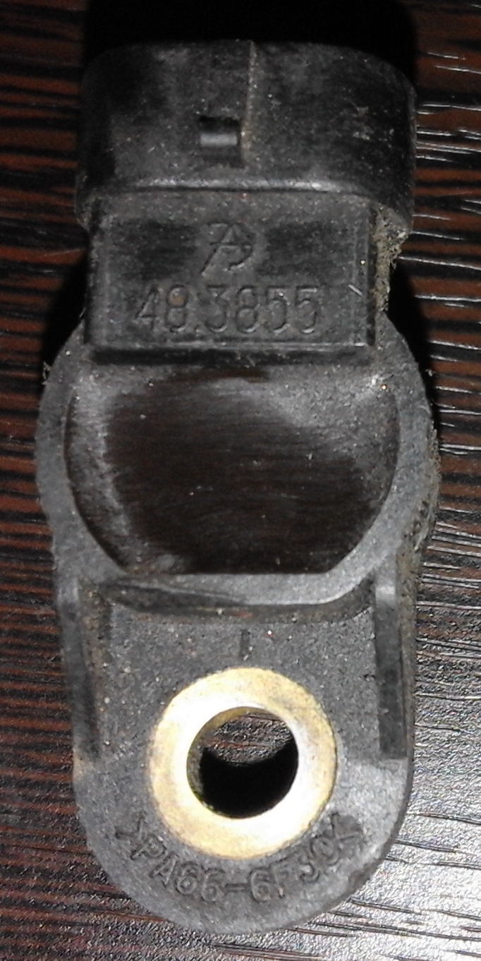

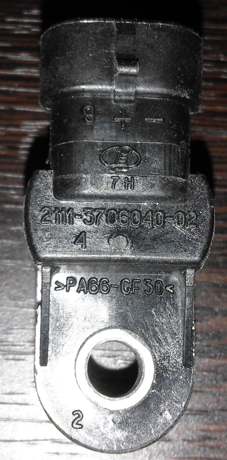

Фото датчиков, но на подделках может стоять такой же логотип как и на заводском.
Проверка светодиодной контролькой в отсутствие осциллографа хороший вариант для проверки датчика. А брака действительно в последние время все больше и больше...
Справа ето мой...Проверил импульси есть... метки в норме...Клиент ищо один датчик пологнал поставил и всьо работает...Огромное спасиба Всем учасникам....

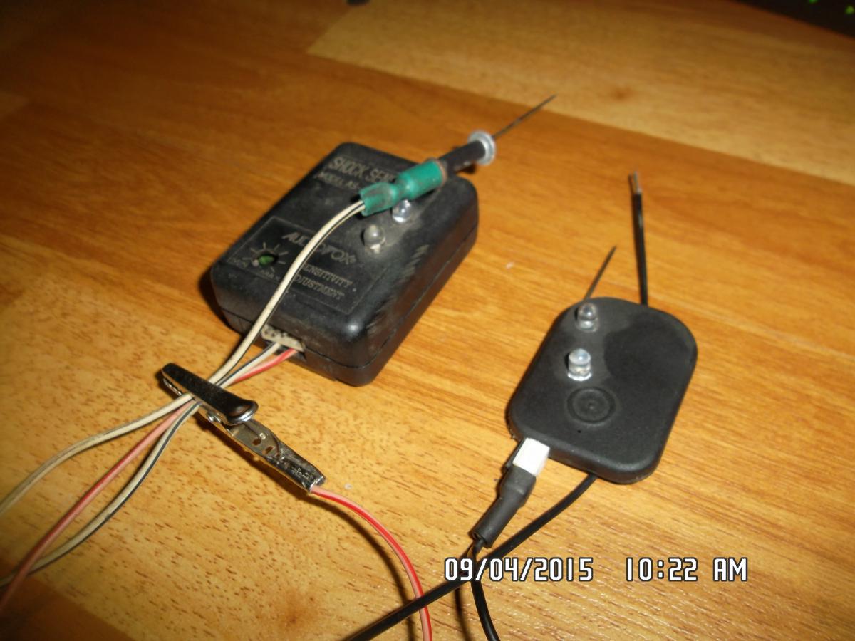

Не ужели никто не спаял себе. ДФ и ДС на ура проверяет. С остальными управляющими импульсами тоже справляется. Большому 7 лет, маленький на днях сделал.

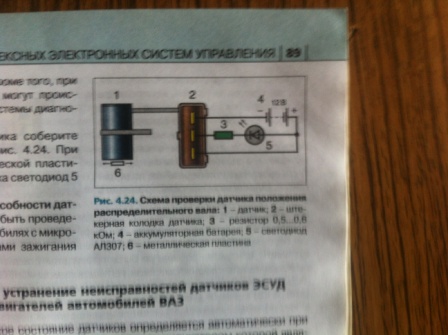

Доброго времени суток.
Когда не было ослика проверял по сложнейшей схеме из этой книги.

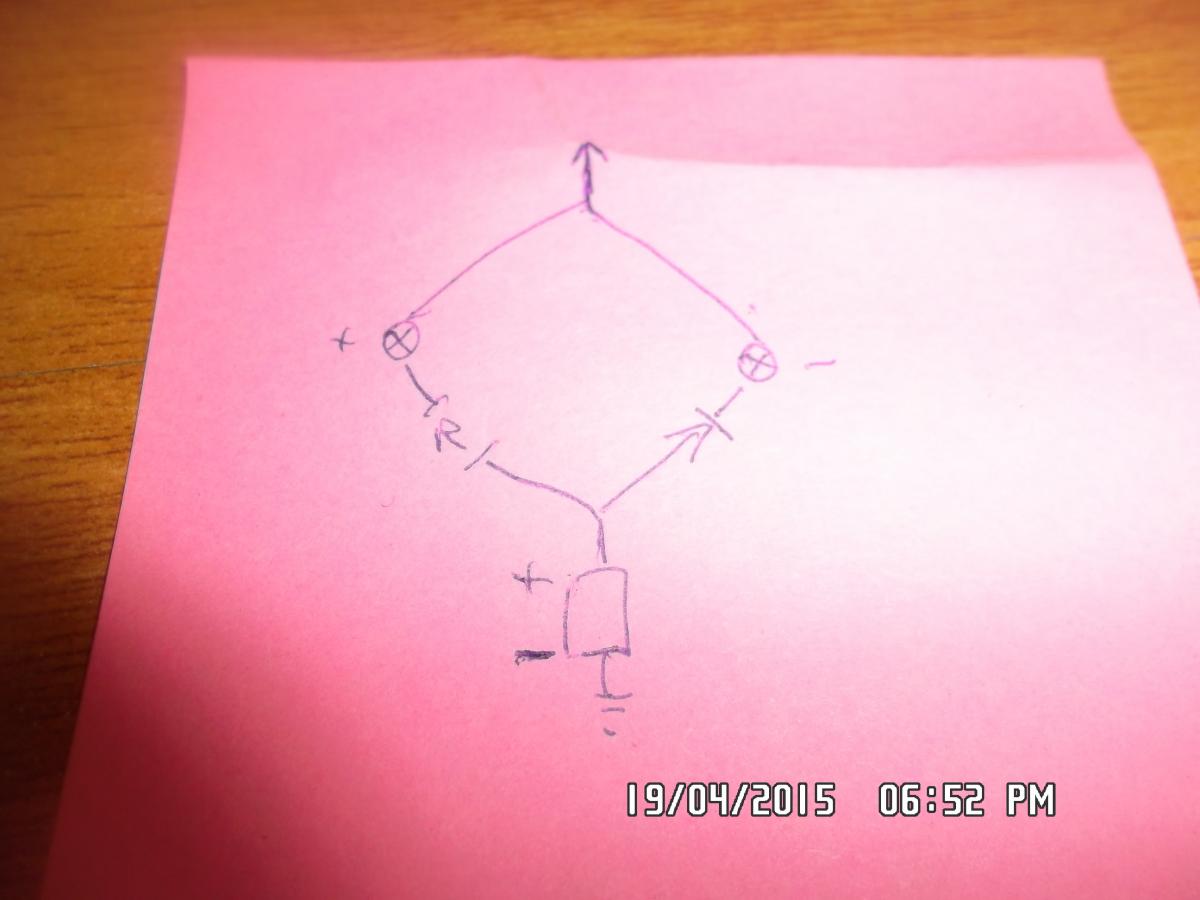

Вот парни так. За основу берем б/у батарейку от брелока сигнализации, 12 вольтовая размером по длине пол пальчиковой. К минусу припаиваем провод сантиметров 50, с другого конца которого маленький крокодил (Этот крокодил ТОЛЬКО на МАССУ!!!). От плюса два провода, по правой стороне (по фото) диод, потом светодиод (у меня белый), далее выход на щуп. По левой стороне сначала сопротивление, затем красный светодиод (обратной полярностью) далее на щуп, Место где верх проводов встречается делаем длинный провод тоже сантиметров 50, делаем прокалыватель, у меня из булавки. Батарейка б/у, через неё плюс проходит в обратную, так что после сборки не пугаемся, если плюс не горит, подсаживаем батарейку.
Классная штука, настолько к ней привык , что без ее как без рук)
