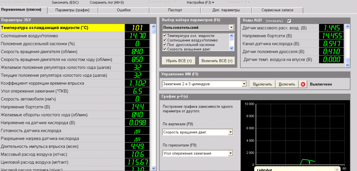

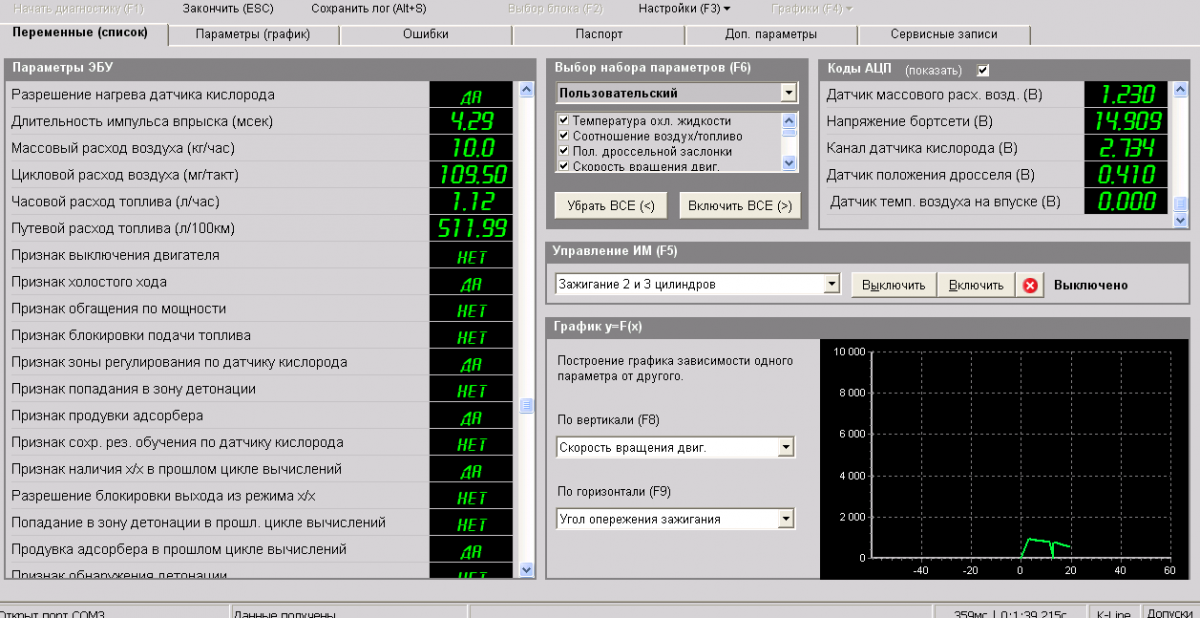

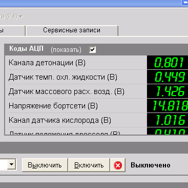

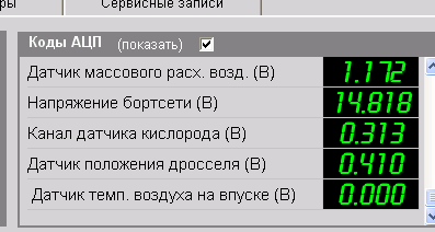

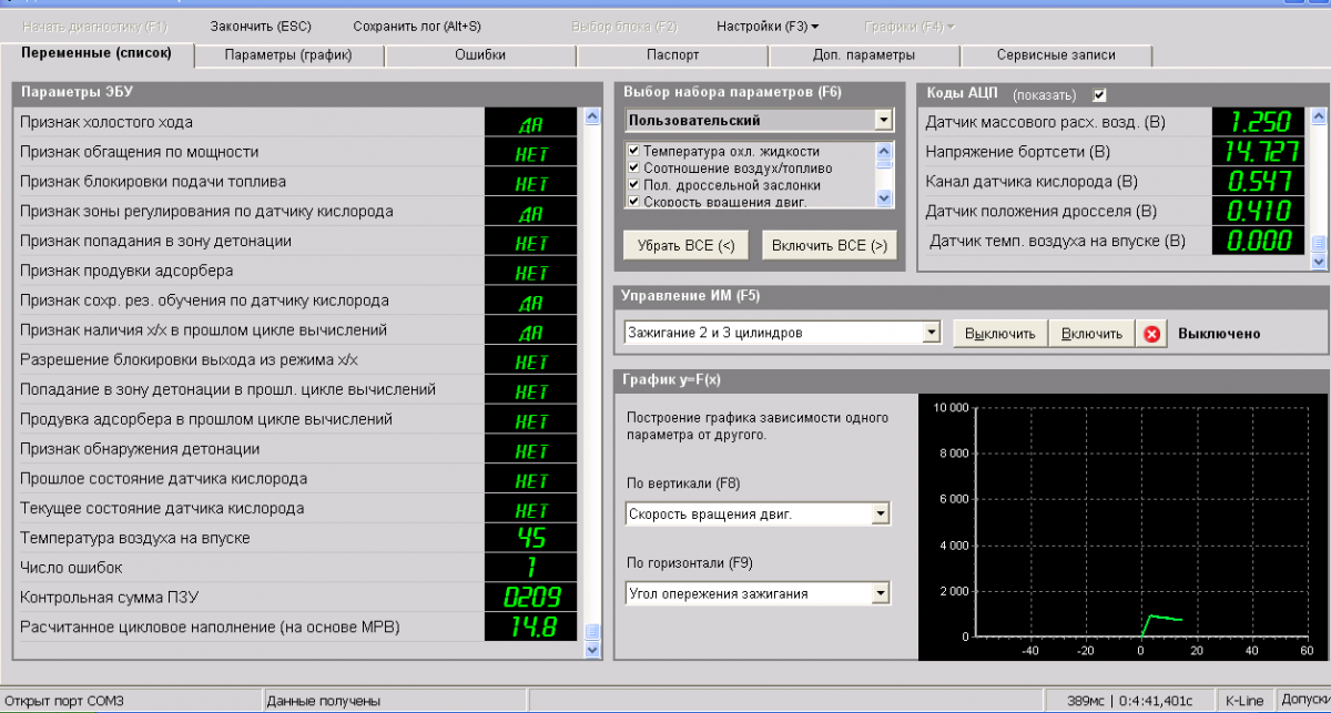

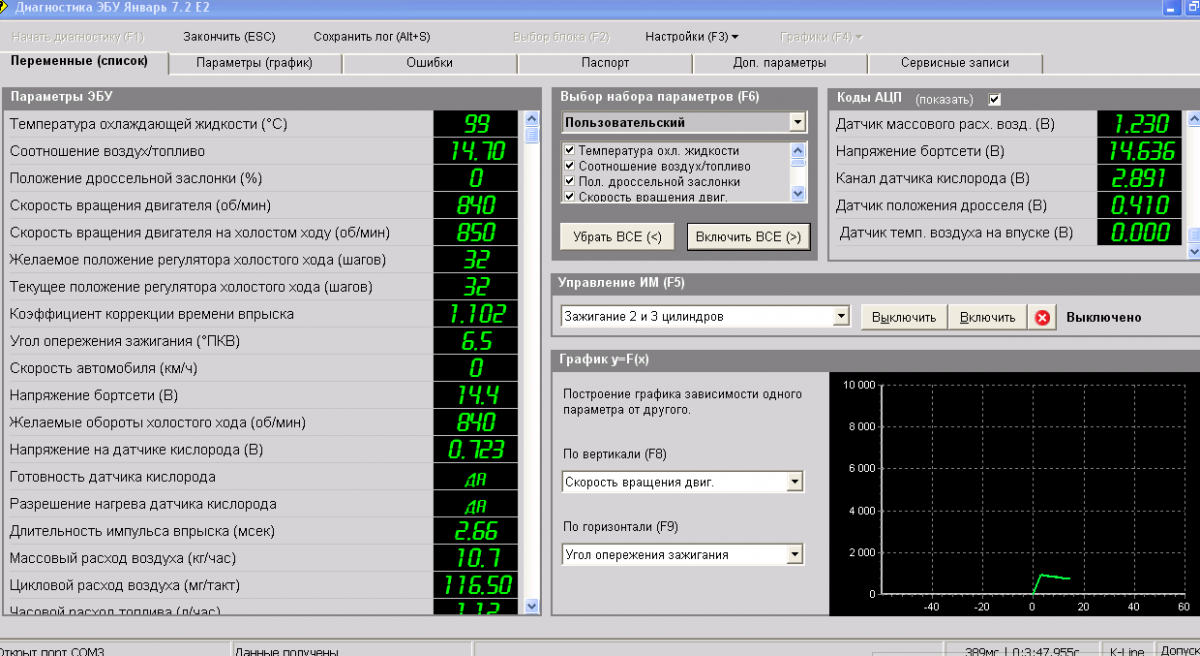

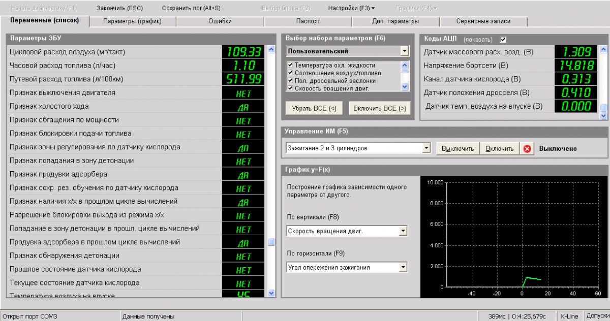

wctc6u1 Опубликовано 21 июня, 2015 Поделиться Опубликовано 21 июня, 2015 вот появилось время и провёл диагностику диагностику проводил прогой OpenDiagFree компрессия в целиндрах 10.5 в остальных по 10 мой ЭБУ Январь 7.2 прошивка I204DP57 авто первый хозяин прошивка не менялась выкладываю скриншоты которые у меня получились при разных режимах то повышал скорость до 2500 оборотов то отключал датчики подскажите может кто увидит какие то ошибки в работе двигателя ещё у меня появилось предположение может воздух подсасывает где то в коллекторе или ресивере постоянное шипение прослушивается какоето Ссылка на комментарий Поделиться на другие сайты Поделиться
angtar Опубликовано 21 июня, 2015 Поделиться Опубликовано 21 июня, 2015 подскажите может кто увидит какие то ошибки в работе двигателя ещё у меня появилось предположение может воздух подсасывает где то в коллекторе или ресивере постоянное шипение прослушивается какоето ты бы лучше лог диагностики выложил... может вакуумник подсасывать... Ссылка на комментарий Поделиться на другие сайты Поделиться
мозг Опубликовано 21 июня, 2015 Поделиться Опубликовано 21 июня, 2015 если верить показаниям дмрв 110 мл на такт это явный подсос воздуха ну или клапана.проверь дымогенератором. Ссылка на комментарий Поделиться на другие сайты Поделиться
