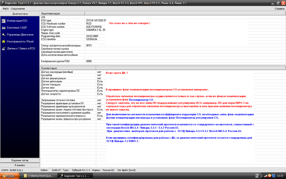

Александр84 Опубликовано 10 апреля, 2015 Поделиться Опубликовано 10 апреля, 2015 (изменено) 'AleXandr' А потенциометр СО, у меня почему то зависит от температуры двигателя, как будто в довесок к нему в цепь подвешен датчик температуры. При температуре до 50 градусов, напряжение на потенциометре 1.17 вольт, по мере прогрева двигателя, напряжение снижается, при достижении температуры в 50 градусов, на потенциометре 0.94 вольта и эта величина дальше не изменна. Если покрутить потенциометр, то это напряжение вырастает или уменьшается, при этом изменяется время впрыска, аналогично изменению коэффициенту коррекции времени впрыска. То есть если на потенциометре меньше 0.94 вольта, то время впрыска уменьшается, если выше, то увеличивается. А до 50 градусов, потенциометр выполняет роль обогатителя, увеличивая время впрыска. Вот такая интересная конструкция в моем январике Изменено 10 апреля, 2015 пользователем Александр84 Ссылка на комментарий Поделиться на другие сайты Поделиться

timka Опубликовано 10 апреля, 2015 Поделиться Опубликовано 10 апреля, 2015 В 10.04.2015 в 19:55, Александр84 сказал: 'AleXandr' А потенциометр СО, у меня почему то зависит от температуры двигателя, как будто в довесок к нему в цепь подвешен датчик температуры. При температуре до 50 градусов, напряжение на потенциометре 1.17 вольт, по мере прогрева двигателя, напряжение снижается, при достижении температуры в 50 градусов, на потенциометре 0.94 вольта и эта величина дальше не изменна. Если покрутить потенциометр, то это напряжение вырастает или уменьшается, при этом изменяется время впрыска, аналогично изменению коэффициенту коррекции времени впрыска. То есть если на потенциометре меньше 0.94 вольта, то время впрыска уменьшается, если выше, то увеличивается. А до 50 градусов, потенциометр выполняет роль обогатителя, увеличивая время впрыска. Вот такая интересная конструкция в моем январике Выложи нормальные скрины с нормального сканера ,и какие будут показания ДК по протоколу Р-83 , а пока это только пустой трёп . Ссылка на комментарий Поделиться на другие сайты Поделиться

Александр84 Опубликовано 10 апреля, 2015 Поделиться Опубликовано 10 апреля, 2015 (изменено) А если открывать лог, как Р-83, там нет такого окошка, как датчик кислорода, просто вообще нет. Это обрезание программы, а не ЭБУ. Потому что если тот же самый лог открыть, как евро2, то там окошечко напряжение на датчике кислорода есть и можно построить лог по нему. Вот тот же самый лог на ХХ, напряжение на ДК зашкаливает, потому что на ХХ у меня СО по газоанализатору равно 4. А при 3000 оборотов падает на 0.2 по памяти. Но лога такого у меня нет А от чего такие провалы, хотя смесь всегда в обогащении, я не знаю, может там прогорело чего или контакт плохой. В цифрах там не видно, а на графике почему то вот такие скачки. Это уж вам виднее, почему так. А все допер, здесь же запуск холодного двигателя, возможно ДК так скачет, пока не прогреется. Это вопрос???? Изменено 10 апреля, 2015 пользователем Александр84 Ссылка на комментарий Поделиться на другие сайты Поделиться
