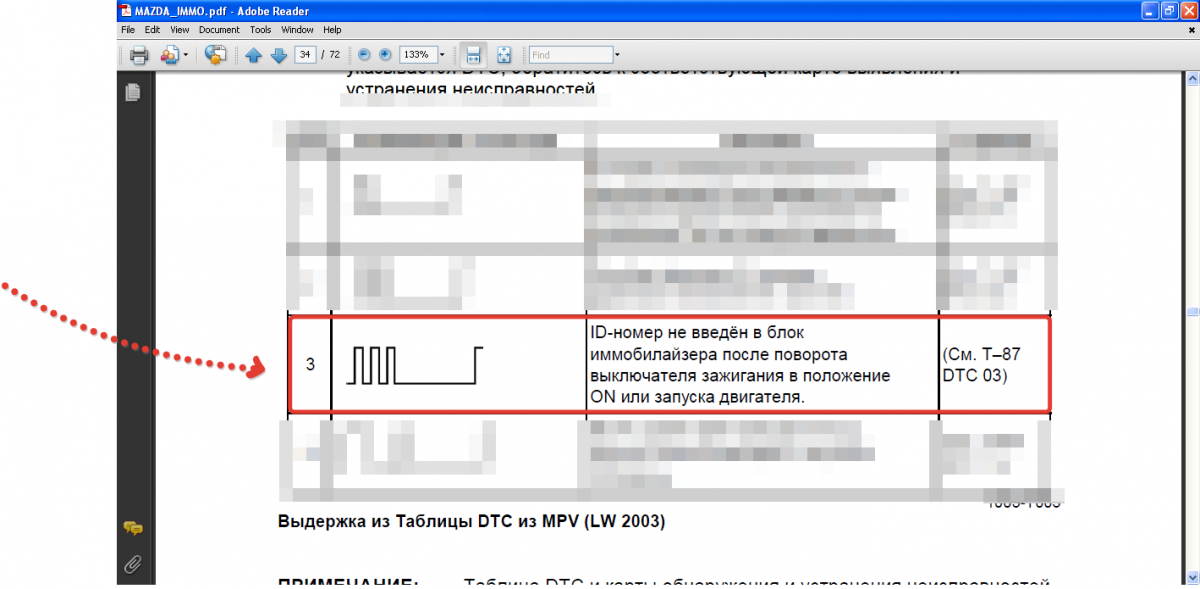

Не слушай никого))) ! Тебе самодиагностика говорит - ошибка номер три! Открываем мануалы на мазду и читаем
что в переводе на русский означает, что иммо не получил код ключа. Да и как он может его получить! Ведь накачки нет!!!

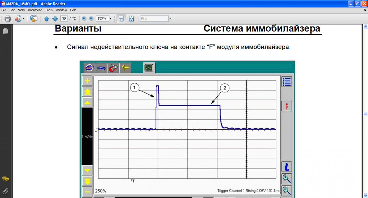

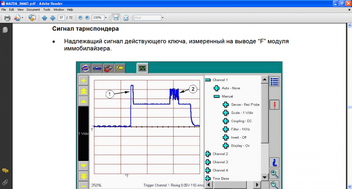

ЗЫ Накачка должна быть при попытке вставить ключ в замок и при повороте в положение +15. Об этом говорит мануал. Никаких 5 вольт быть не должно, иначе замена иммо. У тебя иммо "митсу" - там на выходе стоит микросхема temic. Посмотри datasheet на неё - всё поймёшь. На выходе должна быть следующая картина
2015-01-16 22-08-54 MAZDA_IMMO.pdf - Adobe Reader.png 2015-01-16 22-10-47 MAZDA_IMMO.pdf - Adobe Reader.png
Амплитуда - 10-15 вольт. И ещё... когда иммо не может опознать чип, накачка при включении зажигания идёт непрерывно.
