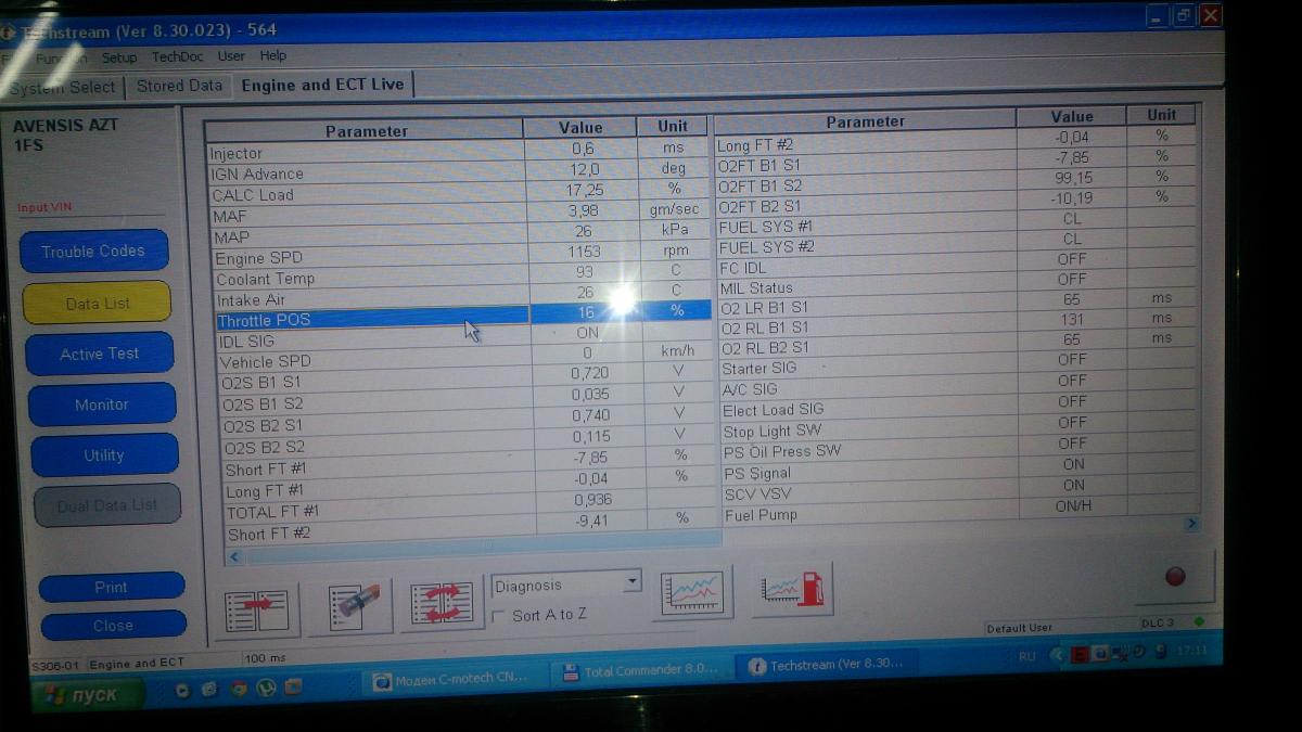

Здравствуйте, приехала данная машина с повышенными оборотами ХХ: около 1100-1200 , заслонка чистая, подсосов нет, датчики в норме, обороты не скидывает ни в какую. Смущает открытие заслонки на 16% , но датчик положения педали на хх показывает напряжение как в "книжке":)да и сигнал Idle-on, то-есть признак ХХ есть, должно все работать, но не работает. Если заслонку вручную закрыть, машина тут-же глохнет. Как отрегулировать ХХ, куда копать?

если скидывание клеммы не поможет, обратите внимание на параметр PS signal. Он у вас всегда ON?

ps signal - сигнал нагрузки от электроруля. Если рулем не крутить, сигнал становится off?

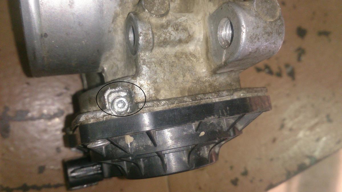

Может упорные винты кто-то крутил?
Или TPS меняли/крутили...

В дата лист зайдите и посмотрите сигналы от гидроусилителя и габаритов. Решение должно прийти от этих параметров.
Габариты Elec load signal? скриншот сделан на ХХ т.е. OFF - я так понимаю нормально.
А вот это сейчас пойду проверять, т.е. у меня получается ON т.е. есть подъем ХХ?
Винты в родном пластике залиты, заслонка не разбиралась, на ХХ tps по документации показывает нужные параметры.

Судя по фото MAF немного врет.. не мешало бы (проверить) почистить. Да и коррекции интересные краткосрочные -9% и -7% по двум рядам. смесь неправильная, как вариант причина высоких оборотов.
MAF подкидывали новый, да и нормально он показывает я считаю, коррекции для D4 тоже нормальные, он же работает на обедненной смеси.
В общем разобрал заслонку, там есть упорный винтик, положение заслонки в свободном состоянии, ослабил, заслонка опустилась, и хх пришел в норму.
Изначально я думаю была промыта заслонка, возможно шкуркой пошкурили, вот холостой и увеличился, а винтом получилось компенсировать лишний воздух.
Работа на обедненной смеси не должна сопровождаться отрицательной коррекцией.. Сколько D4 делал коррекция только в плюс уходит с увеличением пробега. А насчет MAF это только предположение.
Поверьте то, что Вы сделали- мера временная. Рано или поздно авто вернется. Изначально по ДЗ (судя по сканеру), у Вас были правильные параметры 14-16%- это нормальные для Toyota цифры. Была у меня как то Toyota Vista Ardeo с подобным ДВС и с такой же проблемой. Неисправностей было две:
1. Как Вам подсказывали выше система VVT-i, кто то ранее лазил в ГРМ и по звездочке впускного распред. вала (где как раз таки находиться муфта VVT-i) ошиблись на зуб. Итог- момент перекрытия клапанов в режиме ХХ разный, высокое разряжение во впускном коллекторе, на что реагирует MAF. Вот Вам и все остальные неправильные показания по "Data List".
2. Сгоревший вакуумный серво клапан привода заслонки завихрения (заслонки находятся между головкой блока и впускным коллектором)- вот Вам и неправильные коррекции, не работает система обеднения смеси.
После устранения неисправностей, переобучения ДЗ, холостой ход стал нормальным 600- 650 об/мин.
