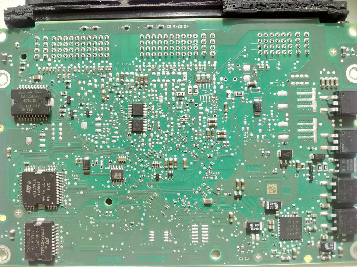

Ford focus 3 1.6 EMS2204 подключение на столе
Собственно интересует точки подключения бут пина (что бы плату не отдирать)

Имеется такой блок после удара .Выгорел трикор1738(при ударе смяло крышку и замкнуло на кондёры). Вот думаю, менять проц , но клонировать не смогу уже его . Какие мысли.  https://cloud.mail.ru/public/53de/NVZknHqDt
Ну из мыслей надо обвязку проверять! Платы под рукой нет! Просто после такого кз что то ещё могло задеть!Начни со стабилизатора напряжения, все дежурки ну  а после проц новый, и привязывать!
Вообщем, клиенту был дан выбор чинить или купить другой мозг. Чинить побоялся, да и проц ждать долго, ну и 45 баксов за проц можно просто на ветер выбросить
