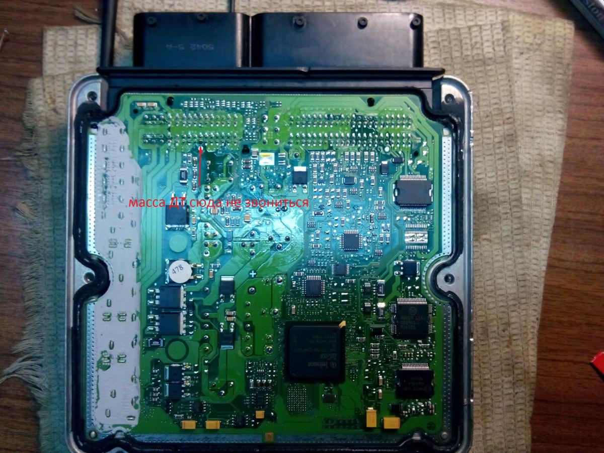

проводка до ЭБУ целая, датчик G62 новый, в текущих параметрах :
Температура охлаждающей жидкости всегда - 40
Провода на датчик между собой и на массу прозванивал,дтож с чем в цепи паралельно?
параллельно ни с чем-напрямую на ЭБУ, на зелёном при проверке на массу 2,3 вольта, между собой напряжения нет
пробовал исправный датчик напрямую к ЭБУ подключать- изменений ноль
Обрыв в проводке! Ищи лучше!
жгут полностью вскрывал
Коричневый значит точно оборван, Может в самом ЭБУ, Прозвони 53 и 54 пины на ЭБУ - вроде общая масса датчиков должна быть.
Хорошо напряжение,а сопротивление на массу и между собой.
сопротивление не мерял
Жгут который в кабель канале идет над стартером посмотри внимательно
его полностью вскрывал, там все отлично

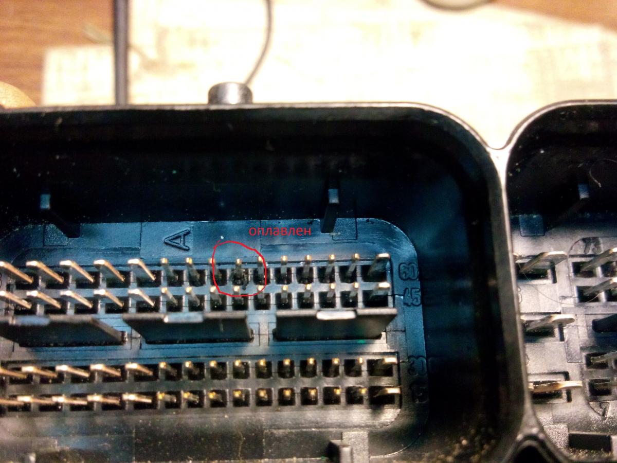

То что дело в ЭБУД было ясно после озвучивания потенциала 2.3В. Что именно меняли в ЭБУД?. Может стаб полетел?.
Выгорела перемычка от разъёма до платы, вопрос решен, тему закрываем
Изменено пользователем sasha673
Как умудрились сжечь, известно?
до этого слесаря меняли датчик G62, но как они говорят больше ничего не делали, так что неизвестно Изменено пользователем sasha673
Как бы взад не вернулось это. Предыдущий пост рационален. Слесаря меняли Г62 , видимо , уже после этого. Изменено пользователем 052
