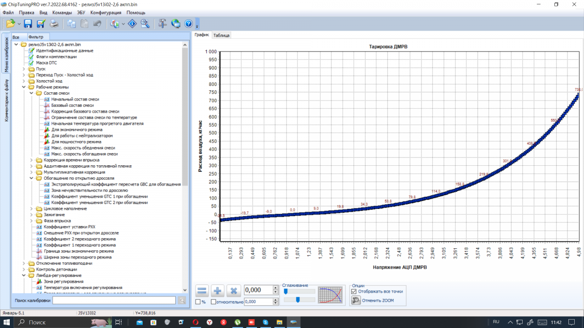

тас Опубликовано 14 февраля, 2023 Поделиться Опубликовано 14 февраля, 2023 (изменено) 1 час назад, etoshik сказал: Ребята похоже нашёл рабочий я5- 42 подскажите какую прошивку лучше залить , и что в ней поменять для того чтобы хотя-бы завестись и выехать, завтра гараж в обед надо освободить, возможно что-то ещё в проводке изменить надо??? пропишите в сток прошивку динамику и статику своих форс с учетом давления 4 кг ,дмрв подключите и настраивайте по нему - с дадом без оборудования не получится , без дмрв физически -будет аварийный режим и обороты 1500 . - с дадом будет богатить . выехать думаю получится, но ездить пока нет )))прошивка на шильде эбу обозначена Изменено 14 февраля, 2023 пользователем тас Ссылка на комментарий Поделиться на другие сайты Поделиться

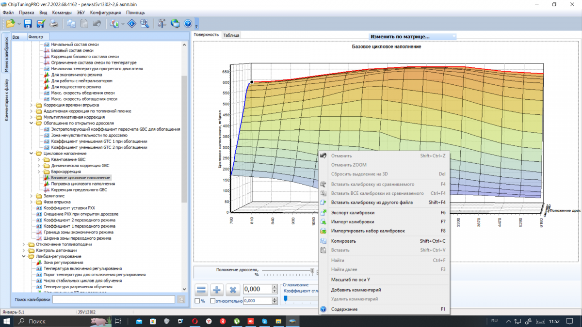

etoshik Опубликовано 15 февраля, 2023 Поделиться Опубликовано 15 февраля, 2023 Скажите а если взять к примеру, прошивку отгазели, 406 он примерно по объёму похож и тоже 8 клапанов и перенести таблицы какие можно j5лс, он же и по даду работает. Вот только после заливки lsки блок почему-то не выходит на связь для диагностики хотя шьеться нормально Ссылка на комментарий Поделиться на другие сайты Поделиться
тас Опубликовано 15 февраля, 2023 Поделиться Опубликовано 15 февраля, 2023 (изменено) 21 минуту назад, etoshik сказал: Скажите а если взять к примеру, прошивку отгазели, 406 он примерно по объёму похож и тоже 8 клапанов и перенести таблицы какие можно j5лс, он же и по даду работает. Вот только после заливки lsки блок почему-то не выходит на связь для диагностики хотя шьеться нормально как я вижу вижу вашу проблему - ставьте дмрв и настраивайте на нем - включив в комплектацию дк и правьте по логам , с лс кой пальцем в небо _имхо даже можно адекватно заставить ехать авто на 037 дмрв и волго форсах Изменено 15 февраля, 2023 пользователем тас Ссылка на комментарий Поделиться на другие сайты Поделиться
