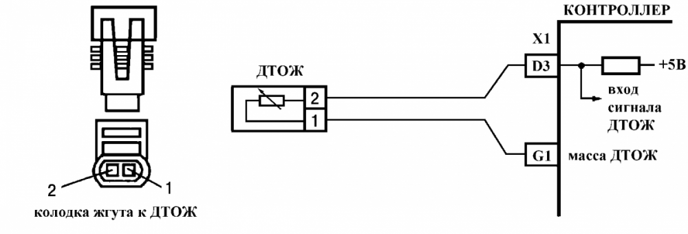

etoshik Опубликовано 20 февраля, 2023 Поделиться Опубликовано 20 февраля, 2023 Просто есть еще 4 донора ,7.1 кажеться уже весь спаяный, 41 но тот точно замкнут и пречем флешка при неудачном обнулении флеша, и два вс5.1-72 помоему они живиые пишуться читаються но ошибка датчик дтож, высокое напряжение, на машине не пробовал. Не хочеться просто так еще паять, без веской причины, говорят что перед перепайкой нужно стереть все потом только выпаивать хз Ссылка на комментарий Поделиться на другие сайты Поделиться
