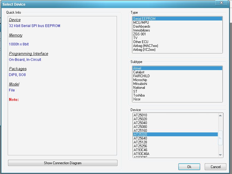

Rishat haibullin Опубликовано 15 апреля, 2015 Поделиться Опубликовано 15 апреля, 2015 Всем привет. Подскажите люди знающие. Возможно ли прочитать данный епром, вкладки нет в xproge. Ссылка на комментарий Поделиться на другие сайты Поделиться

Rishat haibullin Опубликовано 15 апреля, 2015 Автор Поделиться Опубликовано 15 апреля, 2015 А у меня нет такого.25 серия заканчивается 25256 Ссылка на комментарий Поделиться на другие сайты Поделиться

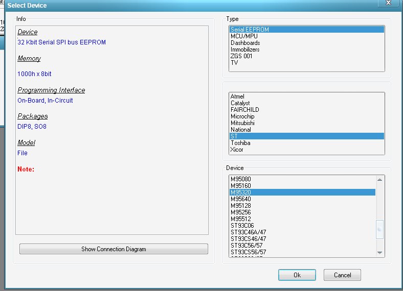

harius Опубликовано 15 апреля, 2015 Поделиться Опубликовано 15 апреля, 2015 значит у вас версия софта 5.0. Попробуйте ей прочитать так: Ссылка на комментарий Поделиться на другие сайты Поделиться
Rishat haibullin Опубликовано 15 апреля, 2015 Автор Поделиться Опубликовано 15 апреля, 2015 спасибо,попробую Ссылка на комментарий Поделиться на другие сайты Поделиться
Rishat haibullin Опубликовано 15 апреля, 2015 Автор Поделиться Опубликовано 15 апреля, 2015 Прочитал ка st 95320. спасибо Ссылка на комментарий Поделиться на другие сайты Поделиться
