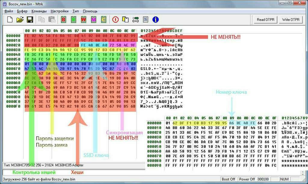

Усмонхуча Опубликовано 21 апреля, 2015 Поделиться Опубликовано 21 апреля, 2015 Вот для восстановление дампа Ссылка на комментарий Поделиться на другие сайты Поделиться
