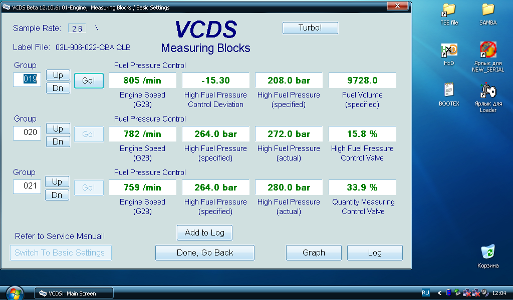

linkod Опубликовано 22 декабря, 2016 Поделиться Опубликовано 22 декабря, 2016 (изменено) Ну что, пацаны..... победа!!! Одна на всех, мы за ценой не постоим. ))) Дальнейшее развитие возможно конечно, неясно только через сколько. Но главное, виновники найдены. И если что, то теперь все ясно что менять. Клиент предупрежден. Короче причина "умирания" авто в заклинившем мех. клапане на выходе из насоса на рампу. Получается соляра гуляла туда сюда, но в рампе не задерживалась.. ))) . А причиной высокого давления в рампе оказалось заклинивание клапана дозатора N290 на ТНВД. Он то и был под подозрением, на особом учете.... и вот сдался. После обеда машинок что то не было, поехал к ребятам-слесарям..... пока они ковырялись с насосом, проверил подачей ШИМ N290. Клапан тужится, "пищит", но пропускает сквозь себя свободно воздух. Не знаю, может он считается не разборным, но от скуки разобрался.... ))) Помог дубовый чурбачок..только при постукивании об него удалось достать середину клапана. Стружки не было, была какая то типа мазута клейкая. Отполировал поршенек, промыл-собрал, РАБОТАЕТ!!! Одно дело есть. Ребята пока разобрали насос...все тоже в нем чисто и нормально. Никакой стружки. Плунжер в норме, толкатель не клинит, редукционный клапан в норме, чистый. Промыли, все собрали. На авто поставили, опять не хочет. В рампе давление скачет 0-8 бар. Все перепроверив в мыслях и несколькими методами, пришли к выводу, что неисправен клапан на выходе. Оказалось точно!!! Не держал совсем. Тоже поршенек был в этой клейкой мазуте. При разборе опять выручил дубовый чурбачок. )))) Короче без него бы не справились точно..... поэтому он был занесен в каталог BOSCH и положен на почетное место с названием - "Набор для ремонта ТНВД Common Rail VAG" ..))). Все собрали, завелась сразу. Проехали 30 км....снял логи, все в норме, и ошибок никаких. =0) . Кому интересно, могу сбросить логи для коллеции.... Там в том скрине, где давление 8 бар. это по какой группе? я вагкомом найти не могу. или я там понимаю, что съем показаний идет с датчика Н276, на который давление идет через обратку тнвд, в обратную от нормального направления сторону? :) ТНВД же не пашет и не вносит искажений показания. Изменено 22 декабря, 2016 пользователем linkod Ссылка на комментарий Поделиться на другие сайты Поделиться

linkod Опубликовано 23 декабря, 2016 Поделиться Опубликовано 23 декабря, 2016 и еще, а как определили что Н290 на месте? Ссылка на комментарий Поделиться на другие сайты Поделиться
linkod Опубликовано 23 декабря, 2016 Поделиться Опубликовано 23 декабря, 2016 и еще, а как определили что Н290 на месте? в смысле работает без снятия клапана когда в 18 группе смотрели что регулирует давление в конкретный момент Ссылка на комментарий Поделиться на другие сайты Поделиться
Виджар Опубликовано 24 декабря, 2016 Автор Поделиться Опубликовано 24 декабря, 2016 Там в том скрине, где давление 8 бар. это по какой группе? Смотри 20, 21 группы. Во 2 и 3 окошках заданные и актуальные давления. В 4-ом скважность открытия регуляторов (20 группа тот который на рампе, 21 тот который на насосе). Ссылка на комментарий Поделиться на другие сайты Поделиться
