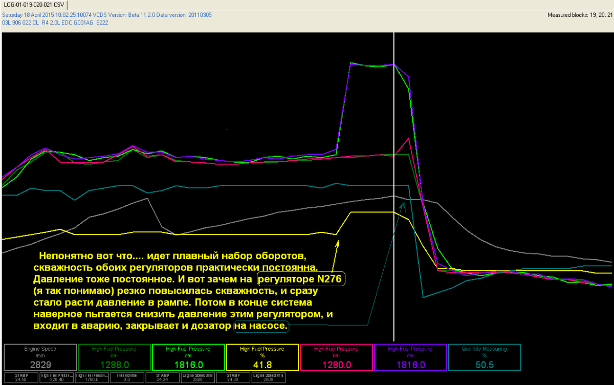

Виджар Опубликовано 19 апреля, 2015 Автор Поделиться Опубликовано 19 апреля, 2015 Сергей, День Добрый! Дык я думаю адаптировать N276..... (N290 не адаптируется же). А насчет его подклинивания и замены.... он ведь новый. Недавно поменян в поисках причины. Пока все таки адаптирую его как советует shpuntik 2. .... а там посмотрим. Еще логи сниму. Вот все таки неясно, почему так себя ведет этот регулятор N276? (на скрине с лога). Может поставили какую гадость.. Вот еще нашел какую то проверку этого N276... не знаю насколько она правдоподобна, но попробую сделать на всякий. Снять обратный топливный шланг . – Открытый конец обратной топливной магистрали закрыть заглушкой. – Подсоединить к трубопроводу обратной магистрали подходящий шланг – Удерживать другой конец этого шланга в подходящей ёмкости, для измерения количества отводимого топлива. – - Запустить двигатель и оставить его работать на холостом ходу. l Номинальное значение спустя 30 с: кол-во топлива, вытекшее через обратную магистраль - 100 мл Если номинальная величина не достигнута, то регулятор давления топлива -N276- неисправен Ссылка на комментарий Поделиться на другие сайты Поделиться

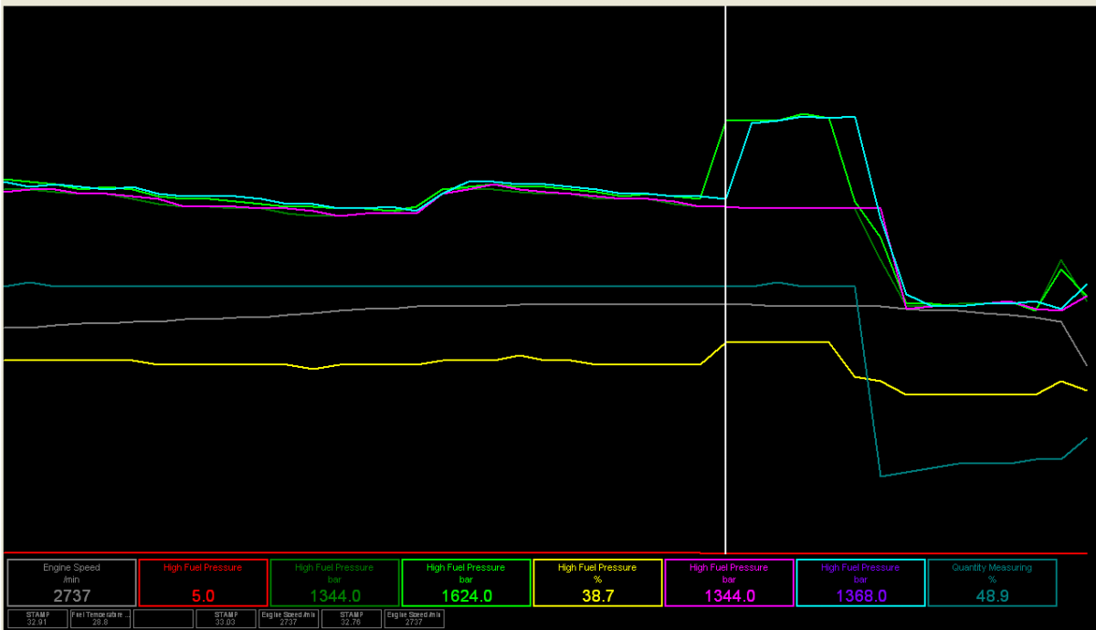

Виджар Опубликовано 20 апреля, 2015 Автор Поделиться Опубликовано 20 апреля, 2015 Во спасибо!! Вот снял логи еще..... на ХХ и в неспешном движении по городу выкладывать не буду. Все четко и прекрасно. Давления идут один в один. При резком разгоне тоже не получилось загнать в аварию. А вот при плавном, постепенном разгоне практически всегда имеем скачок давления, двигатель в аварии. Теперь записал 18-20-21 группы. Ну типа что бы увидеть, что там регулирует на данный момент графика. Мысли опять же о этом N290.. ))) . Вот какие режимы были при снятии лога и появления неисправности: 04 - режим регулирования с помощью регулятора давления (нормальный режим работы) 05 - режим регулирования с помощью клапана дозирования топлива (нормальный режим работы) 15 - режим регулирования с помощью регулятора давления и клапана дозирования топлива 18 Переключение на режим регулирования через клапан регулировки количества И вот когда идет превышение давления, показывает 05, т.е. регулирование с помощью дозатора. Но он на месте, а регулирует N276. Я думаю что ЭБУ увидел, что N290 не выполняет своих функций, начинает регулировать клапаном регулятором. Короче наверное все таки подвисает клапан дозатор N290. Ну скажу человеку пусть ищет его. Вариантов я думаю больше нет....... может донора какого найдем только для подмены. )) LOG-01-018-020-021.rarПолучение информации... Ссылка на комментарий Поделиться на другие сайты Поделиться

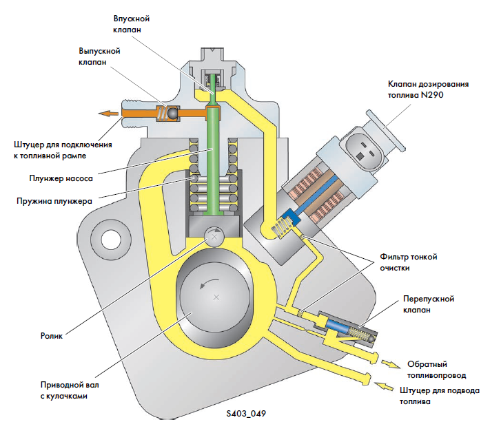

Виджар Опубликовано 21 апреля, 2015 Автор Поделиться Опубликовано 21 апреля, 2015 (изменено) Привет. Обратку с регулятора 276 проверял. Вроде как и положено налилось около 100мл. за 30 сек. А вот обратка с дозатора...... там хрен его знает. Из SSP VAG понятно, что там в насосе канал, и еще и внутри него фильтр. (скрин внизу). До него не долезть я думаю..... А вот история совершила неожиданный поворот. Вчера позвонил челу, что бы он попробовал дозатор отключить и прокатится. А он говорит мне вот посоветовали промыть его ультразвуком, я его промыл, грязи писец было (какой он сам не знает =0) )) вот поставил, сейчас попробую........ ну и через 10 мин звонок, все....умерла машинка. Проехал 50 метров, газанул, заглохла и конец, завести не может. Позже звонил еще, что уже посадил аккум (не послушал ни хрена совета оттянуть ее в гараж и не трогать), но она все равно не завелась. Сегодня поеду смотреть если время будет. Может свершилось пророчество Bosch и ELSA )))) для руконогих и заднеруких, в смысле что не надо лазить в дозатор и менять его без насоса. Ну может ультразвуком там что то "отбилось", а потом в насос все пошло или в форсы. Никто не знает то как там он мылся, и в чем........ Короче веселуха хозяину авто по моему обеспечена... Изменено 21 апреля, 2015 пользователем Виджар Ссылка на комментарий Поделиться на другие сайты Поделиться
