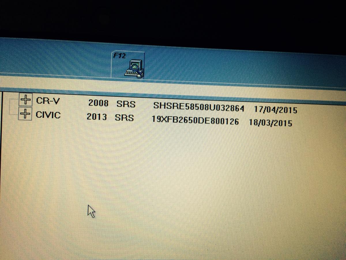

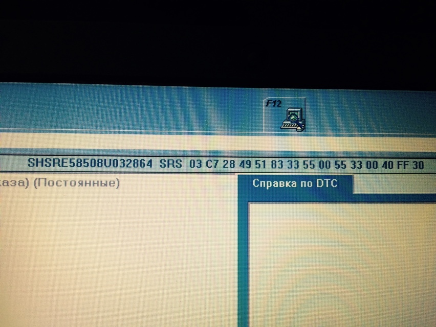

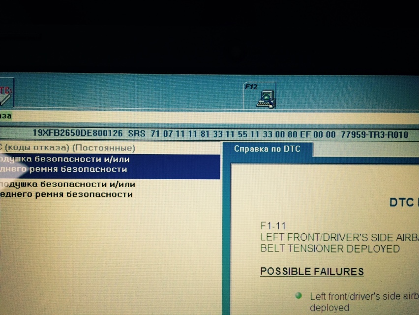

блок 77960SWAG214M4 странная ситуация...при попытке связи с ним через HDS сначала выскакивает сообщение об ошибке связи, после нажатия кнопки ОК почему то связывается...ошибок нет, но лампа горит( и еще один момент: сканер видит как бы две системы: одну родную (судя по модели и году) и вторую, которую ему кто то залил(хозяин признался, что кому то блок отдавал в ремонт) пытаюсь carprog"ом 7.28 перезаписать дамп, но ничего не получается, при проверке выскакивает ошибка и примерно 50 строк выделяются красным, а опыта большого у меня нет, новичок :tormoz: остался вариант, завтра точно такая же CR-V приехать должна, думаю, может с нее попробовать считать...??
думаю, потому и лампа горит, что из за цивика, примерно в то же время хозяин и отдавал в ремонт блок...

Вы немного не так поняли) я не пытаюсь через обд перешить) на фото я показываю то, что получилось после перепрошивки, это я уже хондовским сканером подключился) А епромку я выпаял и через клипсу читал и заливал.
И сдувал уже много раз и пытался залить дампы с крашем и исправить их и в общем, что только уже не пытался...завтра буду пробовать с такой же машины, только с чистым блоком также с епрома дамп считаю и в этот перепишу, хз может поможет...

Заполните профиль! И выкладывайте дампы до и после.

Сдуй епром..залей чужой дамп ...но стакого же блока по номерам..и пробуй..а потом уже и дальше будет видно..раз ест. скенер по Хонде значит закалибрируеш седло..и будет тебе радость..
