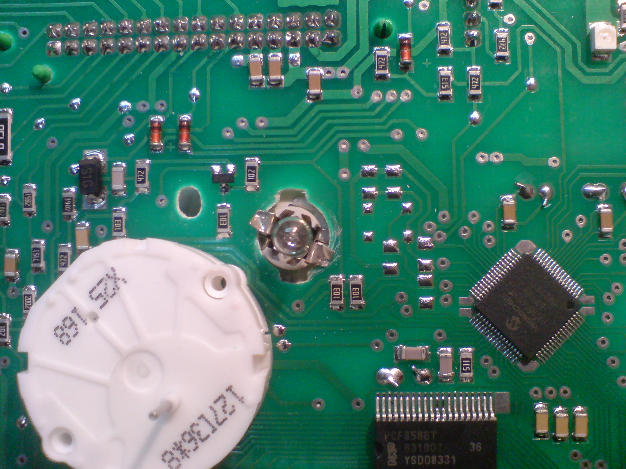

pavel1970 Опубликовано 13 ноября, 2009 Поделиться Опубликовано 13 ноября, 2009 (изменено) Перестала работать Тахометр Изменено 13 ноября, 2009 пользователем pavel1970 Ссылка на комментарий Поделиться на другие сайты Поделиться
antip66 Опубликовано 14 ноября, 2009 Поделиться Опубликовано 14 ноября, 2009 Перестала работать Тахометр После чего? ЭУР работает? На всякий случай проверь тосол в ЭБУ. Ссылка на комментарий Поделиться на другие сайты Поделиться
Professor Опубликовано 14 ноября, 2009 Поделиться Опубликовано 14 ноября, 2009 Панель тест выполняет? Ссылка на комментарий Поделиться на другие сайты Поделиться
pavel1970 Опубликовано 14 ноября, 2009 Автор Поделиться Опубликовано 14 ноября, 2009 Панель тест выполняет? При выполнений ТЕСТА ВСЕ работает кроме Тахометра,где копать подскажите панель не перешивалась. Ссылка на комментарий Поделиться на другие сайты Поделиться
Professor Опубликовано 14 ноября, 2009 Поделиться Опубликовано 14 ноября, 2009 ЭУР работает?На всякий случай проверь тосол в ЭБУ. Проверяй разъёмы и соединения. Ссылка на комментарий Поделиться на другие сайты Поделиться
pavel1970 Опубликовано 14 ноября, 2009 Автор Поделиться Опубликовано 14 ноября, 2009 Проверяй разъёмы и соединения. При ТЕСТА панели стрелка тахометра не работает где копать что делать есть элект схема панели. Ссылка на комментарий Поделиться на другие сайты Поделиться
Slavik k Опубликовано 14 ноября, 2009 Поделиться Опубликовано 14 ноября, 2009 При выполнений ТЕСТА ВСЕ работает кроме Тахометра,где копать подскажите панель не перешивалась. Для чего запускается тест? Прповерить живые ли моторы , у тебя -дохлый мотор , что отсюда следует? Меняй мотор ( можешь ради чистоты эксперимента поставить любой другой с этой панели ). Ссылка на комментарий Поделиться на другие сайты Поделиться
pavel1970 Опубликовано 14 ноября, 2009 Автор Поделиться Опубликовано 14 ноября, 2009 Для чего запускается тест? Прповерить живые ли моторы , у тебя -дохлый мотор , что отсюда следует? Меняй мотор ( можешь ради чистоты эксперимента поставить любой другой с этой панели ). По логики ты прав,но мотор перепаян взят с температурного датчика рабочий и впаян в место тахометра а на место температурного впаян из тахометра и все равно при ТЕСТЕ тахометр не работает как проверить что не работает. Ссылка на комментарий Поделиться на другие сайты Поделиться
Professor Опубликовано 14 ноября, 2009 Поделиться Опубликовано 14 ноября, 2009 Значит не работает драйвер мотора или глюкнула прошивка. Ссылка на комментарий Поделиться на другие сайты Поделиться
pavel1970 Опубликовано 14 ноября, 2009 Автор Поделиться Опубликовано 14 ноября, 2009 Значит не работает драйвер мотора или глюкнула прошивка. Как проверить. Ссылка на комментарий Поделиться на другие сайты Поделиться

CrazyMaster Опубликовано 26 января, 2011 Поделиться Опубликовано 26 января, 2011 Не найдешь дамп! Пик закрыт! У самого валяется такая панель, хозяин убил пик элементарной заменой лампочки Как себя щиток ведет? Ведет она следующим оброзом наматывает около сотни км и стопор зависли стрелы одо пока не снимиш питания и этот цикл повторяется видь понель нулёвая.!!!!!!!! Ссылка на комментарий Поделиться на другие сайты Поделиться
Mna Опубликовано 26 января, 2011 Поделиться Опубликовано 26 января, 2011 Ведет она следующим оброзом наматывает около сотни км и стопор зависли стрелы одо пока не снимиш питания и этот цикл повторяется видь понель нулёвая.!!!!!!!! Если приборка ведёт себя так на машине, попробуй на столе погонять её. Похожий случай был также приборка в стопор становилась,а причиной был свечной провод с ноливым сопротивлением (довал наводку высокого напряжения, и приборка опракидывалась). . Ссылка на комментарий Поделиться на другие сайты Поделиться

Mna Опубликовано 29 января, 2011 Поделиться Опубликовано 29 января, 2011 Вчера диагностировал УАЗ патриот, были убиты оба передних датчика ABS, хозяин не захотел тратиться на датчики ,и попросил как нибудь потушить лампы на приборки (ABS, и ( ! ) ),Я разобрал пиборку, Кстати тоже АП, и сдул светодиоды, все вроде хорошо, через пару часов хозяин УАЗа званит,говорит-тахометор заклинил в 5000 оборотов. Стрелы Криво поставить не мог, их их сердцем чую( как шариков кошек) Сегодня приезжает, снимаю клемму, ставлю клемму обратно, стрелка становится на место, УАЗ уезжает через пару часов званок ,опять тоже самое. Визит хозяина УАЗа повторяется (но уже с матюками). Разбираю приборку, ставлю светодиоды на место , УАЗ уезжает, но вроде уже 10 часов как нет званков. Может приборка так выражает свое недовольство, при нарушении схеммы? Ссылка на комментарий Поделиться на другие сайты Поделиться
dim3075 Опубликовано 29 января, 2011 Поделиться Опубликовано 29 января, 2011 Вчера диагностировал УАЗ патриот, были убиты оба передних датчика ABS, хозяин не захотел тратиться на датчики ,и попросил как нибудь потушить лампы на приборки (ABS, и ( ! ) ),Я разобрал пиборку, Кстати тоже АП, и сдул светодиоды, все вроде хорошо, через пару часов хозяин УАЗа званит,говорит-тахометор заклинил в 5000 оборотов. Стрелы Криво поставить не мог, их их сердцем чую( как шариков кошек) Сегодня приезжает, снимаю клемму, ставлю клемму обратно, стрелка становится на место, УАЗ уезжает через пару часов званок ,опять тоже самое. Визит хозяина УАЗа повторяется (но уже с матюками). Разбираю приборку, ставлю светодиоды на место , УАЗ уезжает, но вроде уже 10 часов как нет званков. Может приборка так выражает свое недовольство, при нарушении схеммы? в современных авто диоды сдувать нельзя! FocusII,Mazda3 ,Megan....теперь и УАЗ!!! Ссылка на комментарий Поделиться на другие сайты Поделиться
