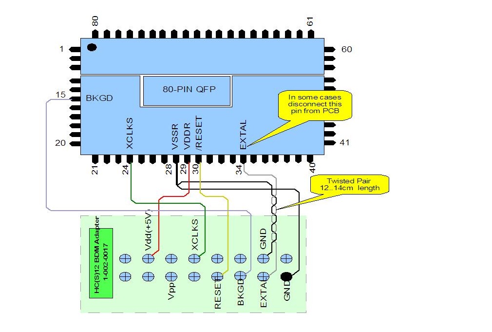

Подскажите правильное расположение выводов по цветам?

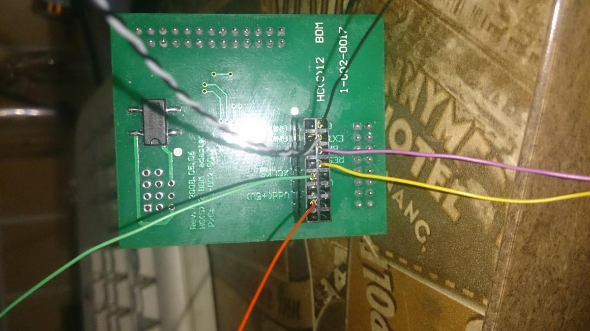

поставил по этой схеме
стояли некоторые по другому .

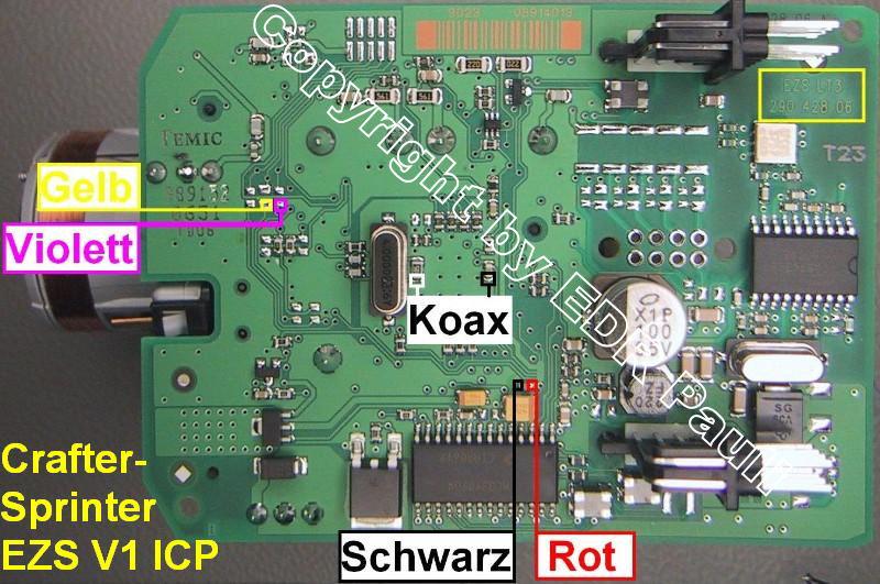

Нужно подключится по этой картинке

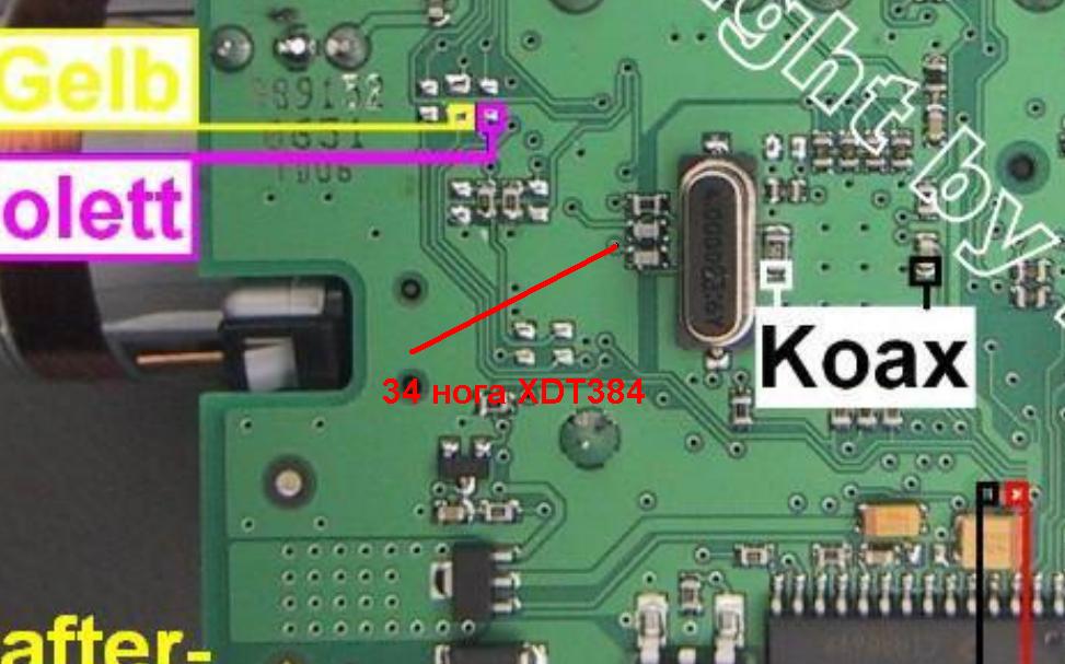

По хелпу Хпрога нужно поднять ногу как это реализовать на последней картинке?
Спасибо а то подключился бы!!!! :tormoz: Остался второй вопрос подключать по точкам и всё? Ногу поднимать не надо?
Подними ножку самого кварца и на место нее запаяй провод.

К подключению EZS это очень важно. Поправлю.
Спасибо всем откликнувшимся, всё получилось, считал, записал, подключил как на картинке и всё.Вобшем это первый опыт работы с такими вешями.
Нет. Только белую точку с другой стороны кварца.
