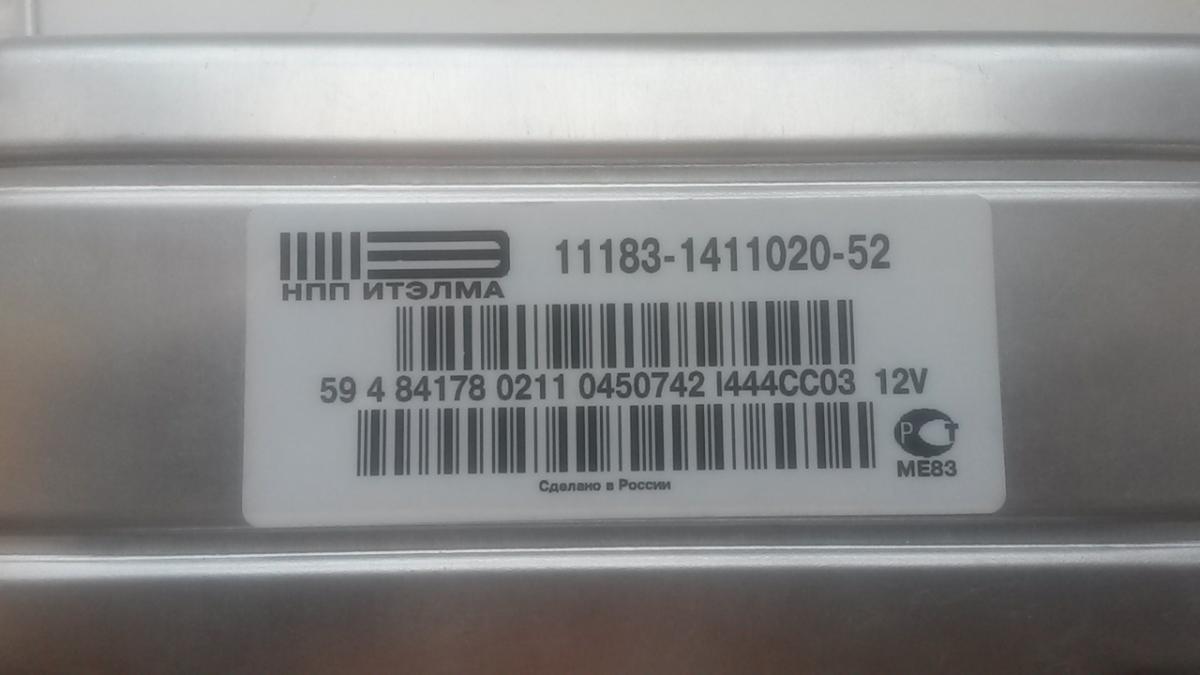

ИТЕЛМА 11183-1411020-52, помогите распознать резистор

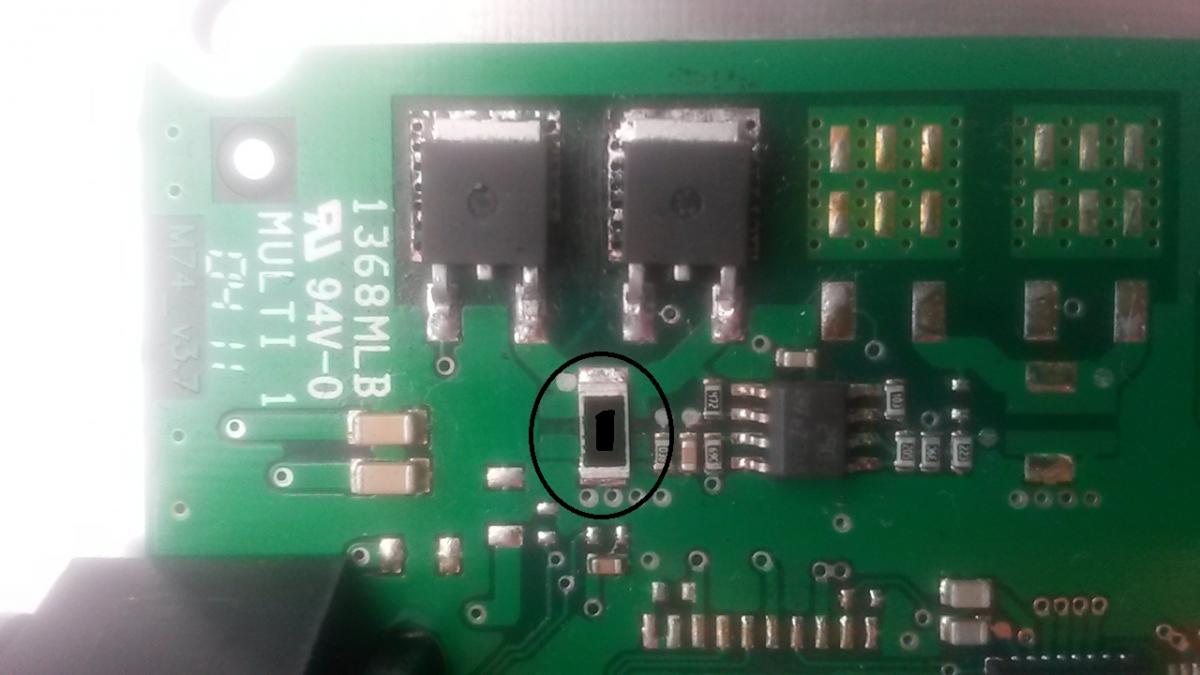

Добрый вечер, мужики. Суть проблемы такова, блок после классического потопа антифриза. Соответственно было КЗ, все, что увидел, поменял, почистил. Но вот остался один резистор, который сгорел, а маркировку прочитать невозможно (хорошо подгорел). По размеру похож на 1001 резистор, но маркировка начиналась на букву R, понимаю, что он другого типа... Буду очень признателен помощи. Сильно не пинайте, сам одометрами занимаюсь.
P.S. поиском пользовался, в базе фото М74 не нашел. Фото прикладываю, нужный кружочком обведен)
его номинал 0.02 ом,кроме того там еще ключи по ходу выгорели .! кажется правый !

А какая у него маркировка? Ключи я уже поменял. Я такие и в продаже-то ни разу не встречал... Не подскажете, где такие встретить можно? У меня есть несколько панель на разбор, там такого размера и формы на 1001 ом.
это практически перемычка -при наличии которой эбу судит о неисправности проводки до входа в эбу.
например -при пробитии ключа сгорает оный ограничитель и посредством срабатывания компаратора эбу выдает ошибку замыкание катушки на плюс.
Изменено пользователем тас
Т.е. по сути туда можно любое сопротивление впаять больше 0.02 Ом и эбу будет видеть, что все ок?
нет конечно -ключи будут не адекватно работать ,из за того что падение напряжения на резисторе будет больше и оно будет к тому и греться сильно .
лучше уж перемычку пока не найдете резистор .
должна появиться ошибка замыкания катушки на массу .
Не подскажет никто, в каких электрочастях можно найти подобные резисторы? Наврядли что-то у нас в магазинах подобное будет...
у него маркировка "R020"
Спасибо, это облегчит поиск.

Это токоизмерительный резистор 0,02Ома. Зайди в чип-и-дип...
Спасибо! Буду искать.
надо искать в блоках эку, в панелях таких НЕТ
Да вот уже 4 панели пересмотрел, с маркировкой "R" ни в одной ни одной не встретил.

Чудом) Я и писал, что это резистор, и что с маркировкой R это не простой резистор, а резистор другого типа (термостабильный резистор)
Толян я тебе уже написал в скайп че туда впаять если нет такого же!
Да я уже понял, Леха! Хочется такой же найти.
ну если такой же то шукай мертвый блок тогда у местных мастеров.
