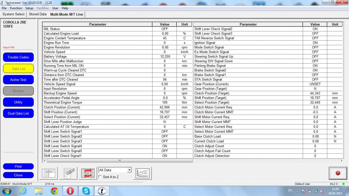

Almazik_10 Опубликовано 24 апреля, 2015 Поделиться Опубликовано 24 апреля, 2015 Всем привет!))) Привезли ко мне робота на эвакуаторе с другого сервиса.... На приборке не горит "N" на педаль газа машина не реагирует.... В параметрах не заучено положение коробки и положение сцепы((( Актуатор выжима сцепы стоит новый! Датчик положения сцеления установлен правильно.... Втулки в механизме выжима заменены.... Полная инициализация не проходит((( Слышал, что можно перелить дамп в епроме блока управления 89530-12292.... Есть ли у кого рабочий??? Инициализацию делал и Текстримом и перемычкой... реакции ноль! Когда в текстриме запускаю Step1 position adjustment, мотор даже не двигается(((( Подскажите куда копать!) Дата лист прилагаю... Ссылка на комментарий Поделиться на другие сайты Поделиться

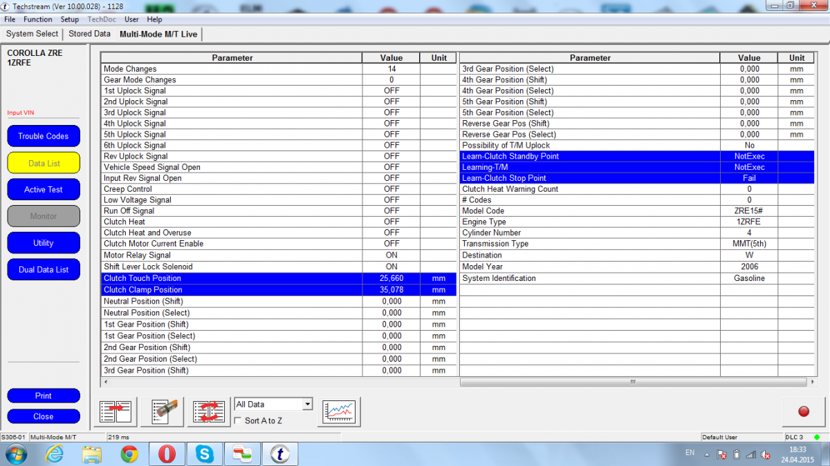

Almazik_10 Опубликовано 24 апреля, 2015 Автор Поделиться Опубликовано 24 апреля, 2015 (изменено) Может есть у кого предельные значения показаний датчиков??? PS: ошибок нет не в моторном не в коробке!( Механизм выжима сцепления снят - разобран - визуально осмотрен... Механических повреждений не обнаружено! Изменено 24 апреля, 2015 пользователем Almazik_10 Ссылка на комментарий Поделиться на другие сайты Поделиться

Almazik_10 Опубликовано 24 апреля, 2015 Автор Поделиться Опубликовано 24 апреля, 2015 Все необходимые параметры уже благополучно удалены после инициализации. Работа педали газа тоже нормализуется после инициализации. мотор у тебя не в обрыве случаем? Актуатор новый или отремонтированный? Связи с дампом пока не вижу. Проверяй актуатор, плавность хода штока в ручную. Подай на прямую ток на снятый актуатор. Актуатор новый! Мотор не в обрыве... Подаю питание со стороны блока, мотор двигается! Позиция сцепы показывает ахинею. Проверяйте установку датчика. Еще раз перевпроверю! переустанавливал самостоятельно с доворотом!) в каких пределах должны быть показания датчика??? Ссылка на комментарий Поделиться на другие сайты Поделиться

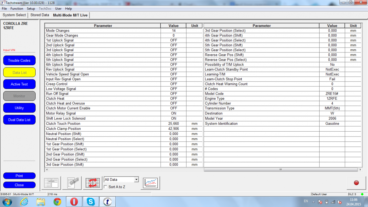

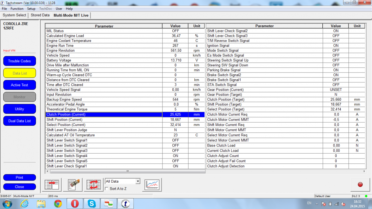

Almazik_10 Опубликовано 24 апреля, 2015 Автор Поделиться Опубликовано 24 апреля, 2015 на заведенный мотор положения актуатора сцепы изменились, соответственно вот и новые показания!) Ссылка на комментарий Поделиться на другие сайты Поделиться
Almazik_10 Опубликовано 24 апреля, 2015 Автор Поделиться Опубликовано 24 апреля, 2015 а инициализации так и не дают положительного результата(((( Ссылка на комментарий Поделиться на другие сайты Поделиться

efiop Опубликовано 25 апреля, 2015 Поделиться Опубликовано 25 апреля, 2015 Обратите лучше внимание на параметр input revolution - обороты первичного вала. Почему у вас при запущенном двигателе, и активированном "step1", обороты входного вала 0 ? Ссылка на комментарий Поделиться на другие сайты Поделиться
Almazik_10 Опубликовано 25 апреля, 2015 Автор Поделиться Опубликовано 25 апреля, 2015 Обратите лучше внимание на параметр input revolution - обороты первичного вала. Почему у вас при запущенном двигателе, и активированном "step1", обороты входного вала 0 ? А там разве активирован "стэп 1"???? Ссылка на комментарий Поделиться на другие сайты Поделиться
