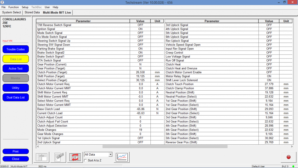

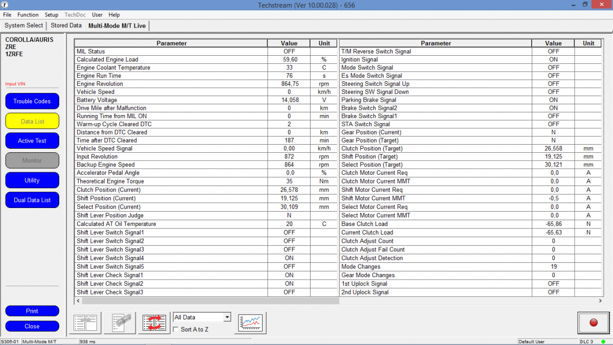

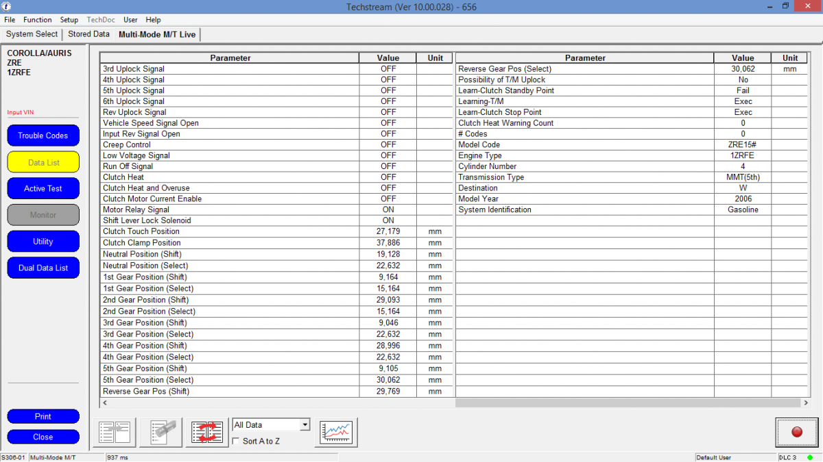

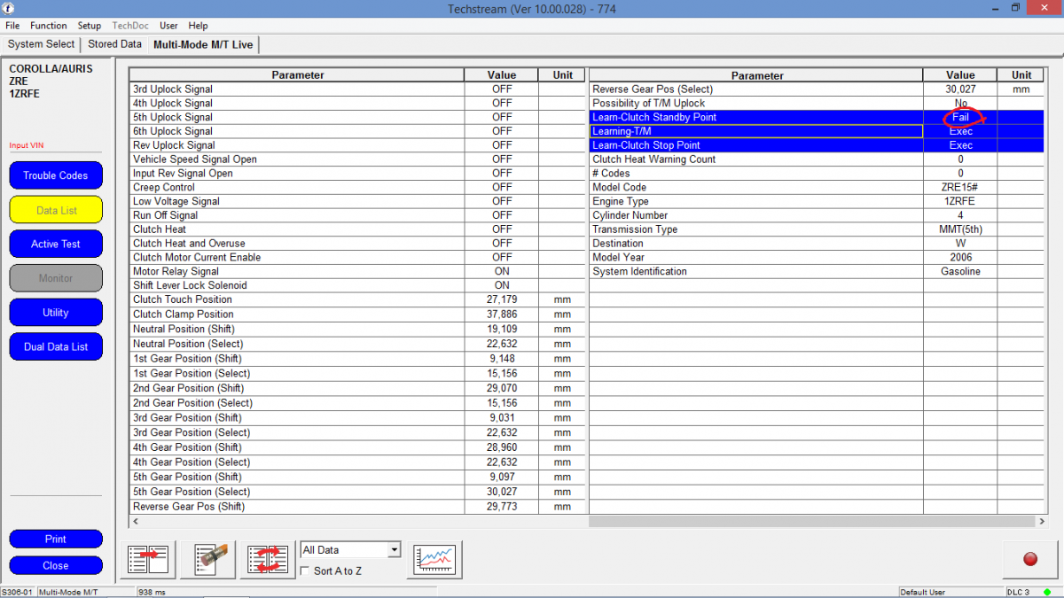

shurakc Опубликовано 26 апреля, 2015 Поделиться Опубликовано 26 апреля, 2015 По скрину кто подскажет в чем проблема? (отмечен параметр с ошибкой) Обучение проходит но в итоге N при переключении моргает,запуск есть Ссылка на комментарий Поделиться на другие сайты Поделиться
Almazik_10 Опубликовано 26 апреля, 2015 Автор Поделиться Опубликовано 26 апреля, 2015 (изменено) Может дело не в TS,шнурок то какой прицеплен к авто? Тактрикс опенпорт 2.0 По скрину кто подскажет в чем проблема? (отмечен параметр с ошибкой) Обучение проходит но в итоге N при переключении моргает,запуск есть Запуск есть но Н не горит Вот когда научитесь собирать и выставлять механизм выбора передач - тогда можете говорить что с роботами на ты. А тут получается банально не смогли выставить правильно аккуатор сцепления... А далее не прошла инициализация... Ну так может отпишите как правильно выставлять!?!? Изменено 26 апреля, 2015 пользователем Almazik_10 Ссылка на комментарий Поделиться на другие сайты Поделиться
shurakc Опубликовано 26 апреля, 2015 Поделиться Опубликовано 26 апреля, 2015 Да не, я вопрос задал. Не правилно вы поняли ,у меня тоже беда с роботом. Может кто подскажет ? Ссылка на комментарий Поделиться на другие сайты Поделиться

efiop Опубликовано 27 апреля, 2015 Поделиться Опубликовано 27 апреля, 2015 Да не, я вопрос задал. Не правилно вы поняли ,у меня тоже беда с роботом. Может кто подскажет ? Ну так выложите все данные, а не только вторую страницу, желательно на заведенном двс. Ссылка на комментарий Поделиться на другие сайты Поделиться
shurakc Опубликовано 27 апреля, 2015 Поделиться Опубликовано 27 апреля, 2015 (изменено) Мотор заведен 89530-12292.bin Изменено 27 апреля, 2015 пользователем shurakc Ссылка на комментарий Поделиться на другие сайты Поделиться
