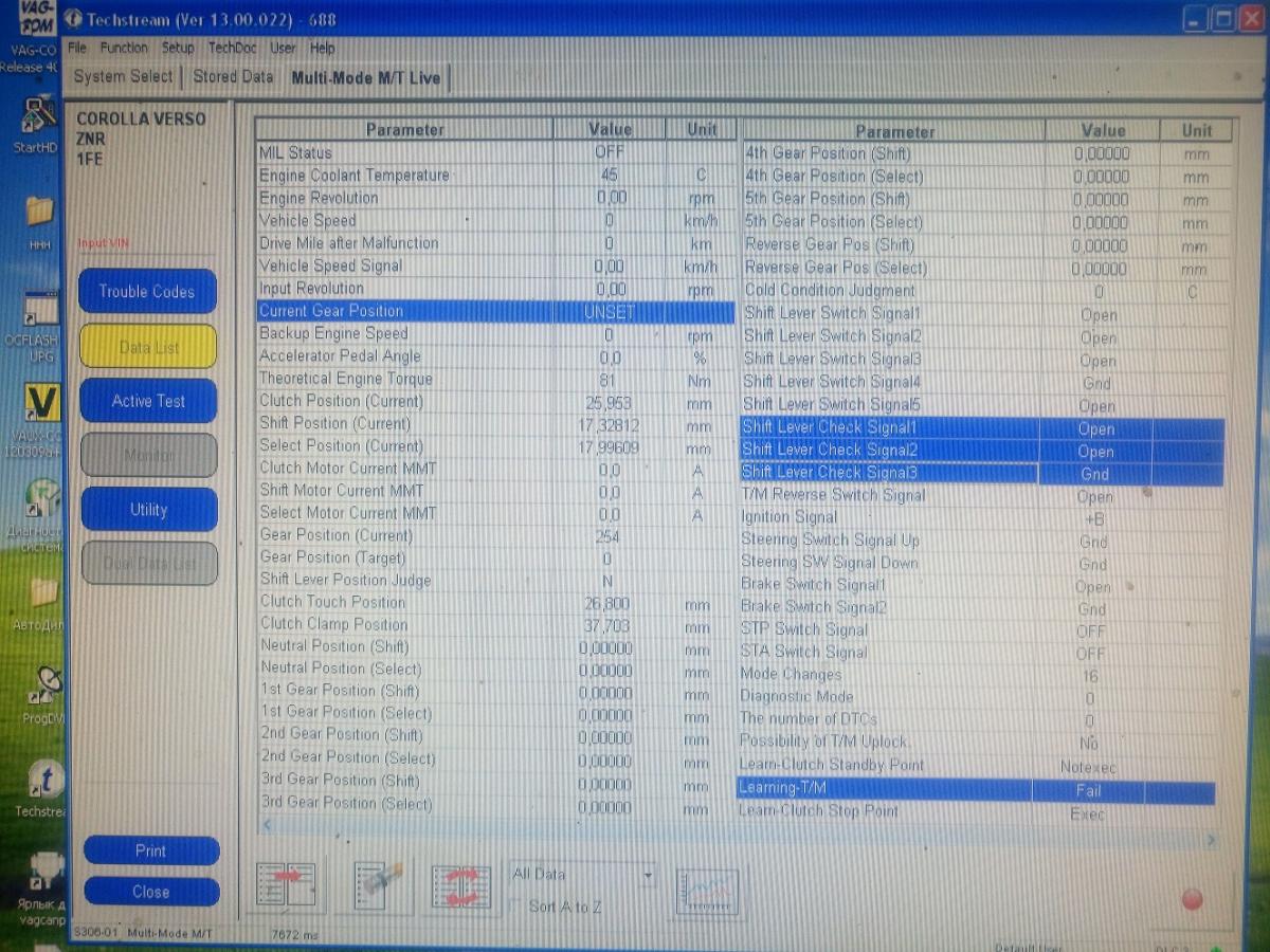

Dendy79 Опубликовано 1 сентября, 2018 Поделиться Опубликовано 1 сентября, 2018 (изменено) Доброго времени суток, Всем обитателям сего форума! Проблема Такая: COROLLA VERSO приехала с ошибкой по ММТ 0915. Заменил датчик, после машина наотрез отказалась адаптироваться. Данные в скрине. Может Кто подскажет, куда копать? Спасибо! Изменено 1 сентября, 2018 пользователем Dendy79 Ссылка на комментарий Поделиться на другие сайты Поделиться

unik Опубликовано 3 сентября, 2018 Поделиться Опубликовано 3 сентября, 2018 В 01.09.2018 в 10:32, Dendy79 сказал: Доброго времени суток, Всем обитателям сего форума! Проблема Такая: COROLLA VERSO приехала с ошибкой по ММТ 0915. Заменил датчик, после машина наотрез отказалась адаптироваться. Данные в скрине. Может Кто подскажет, куда копать? Спасибо! Датчик то взводили перед установкой. Ссылка на комментарий Поделиться на другие сайты Поделиться
Dendy79 Опубликовано 9 сентября, 2018 Поделиться Опубликовано 9 сентября, 2018 Да, конечно, взвел. Но думаю причина в китайском датчике ZZVF по-моему фирма. Диапазон очень узкий. Жду датчик оригинал. Ссылка на комментарий Поделиться на другие сайты Поделиться
Dendy79 Опубликовано 10 сентября, 2018 Поделиться Опубликовано 10 сентября, 2018 Урра!! Пришел датчик оригинал и все заработало. Не берите ZZVF!!!!! Ссылка на комментарий Поделиться на другие сайты Поделиться
