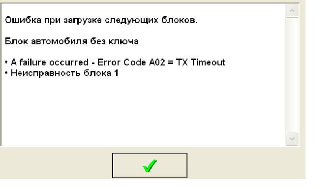

nemez36 Опубликовано 4 мая, 2015 Автор Поделиться Опубликовано 4 мая, 2015 Спасибо, пробовал на днях Х100 с последним софтом, не прокатило, при загрузке проги в машину вываливается с ошибкой. Нужен доступ в SDD, для программирования ключей, как я понял, вводится в самом начале сессии, либо с прерыванием и звонком в техподдержку(( Ссылка на комментарий Поделиться на другие сайты Поделиться

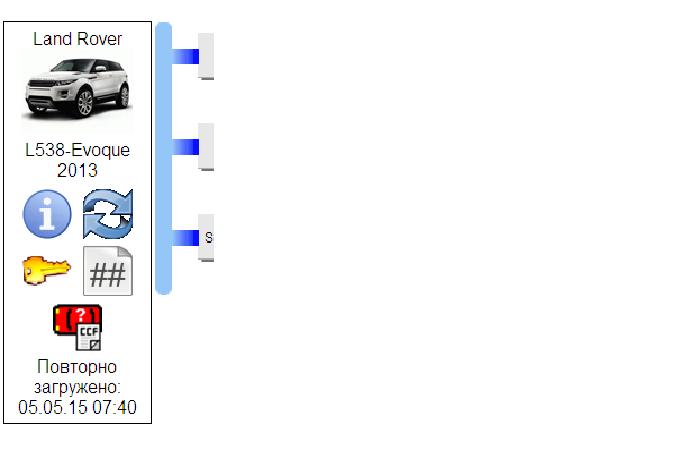

nemez36 Опубликовано 5 мая, 2015 Автор Поделиться Опубликовано 5 мая, 2015 Обновился с сети до версии 139.13.v197, при попытке восстановления ключа и загрузке программы ошибка выскакивает , может это из-за того-что не включается зажигание? Ссылка на комментарий Поделиться на другие сайты Поделиться
nemez36 Опубликовано 5 мая, 2015 Автор Поделиться Опубликовано 5 мая, 2015 Всё, сделал, всё восстановил и прописал новый ключ, по процедуре добавления новых ключей, теперь в системе 5 смартов, было 3. Незнаю почему, но возможно из-за этого , при начале сессии ключик доступа вообще отсутствовал, и вместо Абритуса был подключен CarDaq Plus, он не даёт проге статус АКБ, но сработал. p.s. SDD та ещё программа, к интерфейсу надо привыкать и изучать. Ссылка на комментарий Поделиться на другие сайты Поделиться
