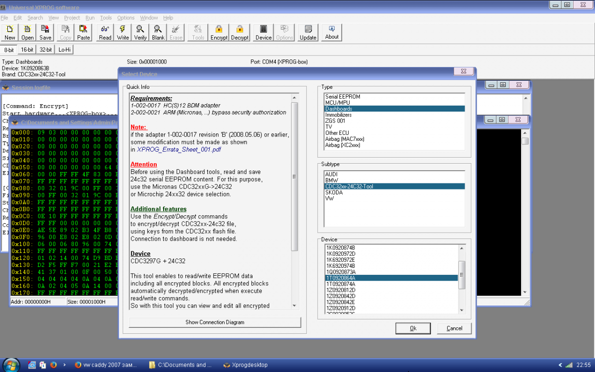

mi-di-ya Опубликовано 28 апреля, 2015 Поделиться Опубликовано 28 апреля, 2015 Добрый день , подскажите пожалуйста , возможно ли по старому дампу 24с32 привязать другую доску, простая перепайка памяти ничего не дает, замена по причине своей же не осторожности, прибил микронас ,тип приборки 1T0 920 863A. Донора взял с теми же номерами 1Т0 920 863А , и sw и hw совпадают дата выпуска ориг 19,10,2006 а донора 13,10,2006, дампы во вложении, спасибо caddy 2007.txt donor 24c32 caddy.bin orig 24c32 caddy.bin Ссылка на комментарий Поделиться на другие сайты Поделиться

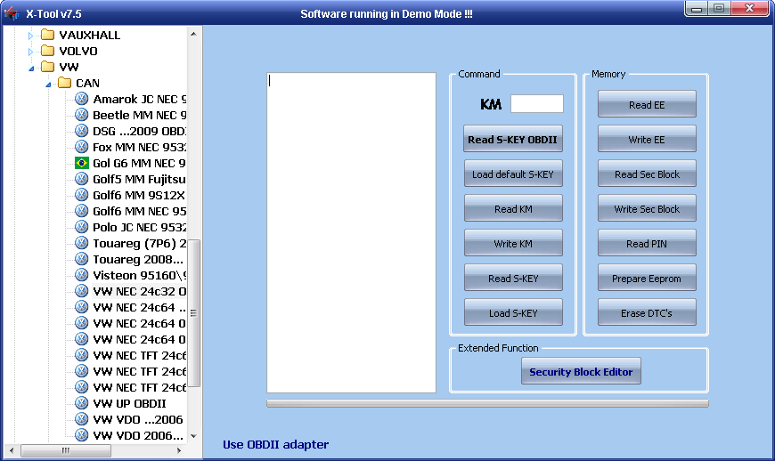

komond Опубликовано 29 апреля, 2015 Поделиться Опубликовано 29 апреля, 2015 (изменено) моторник через BDM вычитал, карпрог (китаец ) панель цеплять не захотел , подскажите пожалуйста чем можно микронас вычитать XTool может как будет склейешь и зальеш XTool-ом и все должно заработать , епром маторника хороший осталось с приборки слить Изменено 29 апреля, 2015 пользователем komond Ссылка на комментарий Поделиться на другие сайты Поделиться
