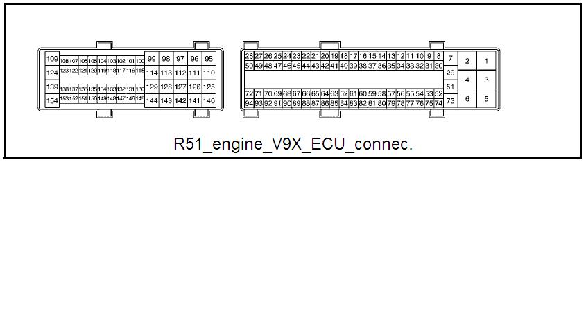

не кому не встречался такой ecu bosh, стоит на ниссан патфайндер r51 2011г 3.0 дизель
что это за бош? не могу его индификаторы посмотреть
фото
Нужно было сфоткать ЭБУ, со стороны разьемов. Вот есть такой ЭБУ, для двигателя V9X (фото).
Это EDC16CP42
Делается через BDM
