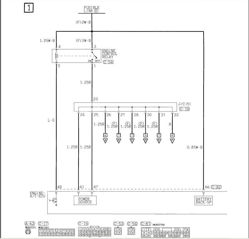

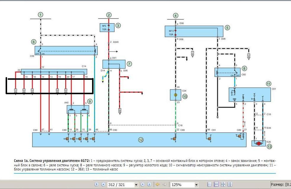

Проблема в следующем, при прокрутке стартером перегорает пред №12 (по мануалу - система управл. двс). По схеме он ни какого отношения не имеет при работе стартера. В машине стоит гбо. Не могу определить, что может замыкать при прокрутке стартером, да так, что перегорает предохранитель питающий только эбу. Может есть у кого какие идеи?

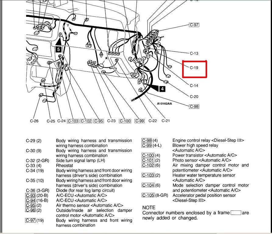

Помогите разобраться с обведенным разъемом, не пойму где он стоит и куда идут провода с этого разъема? Очень надо.
смотри на плюсы выходящие с мозга,
а мануал у тебя не полный, должен быть адрес в низу под схемой
Я был бы очень признателен за полный мануал. Конкретнее о каких плюсах, пины можно дать?
Ну раз сгорает при прокрутке,то и надо смотреть цепи ST.
Главное реле питание подаёт не зависимо от стартера.Так бы пред горел и при включений зажигания.Либо масса хреновая,что вызывает КЗ по току
Нашел мануал на иностранном, может тут подскажите, где стоит этот разъем? понимаю что на стойке, но там эбу и над ним вроде бы ничего нету, а провод идущий от реле уходит сразу в подкапотное пространство.
Кому интересно, таки есть там разъем, за блоком, за креплением блока, 33- х пиновый разъем с заглушками, с него выходят 20-ть проводов красных и 10-ть черных. это питание и массы всех датчиков. а проблема была в замкнутом регуляторе хх.
