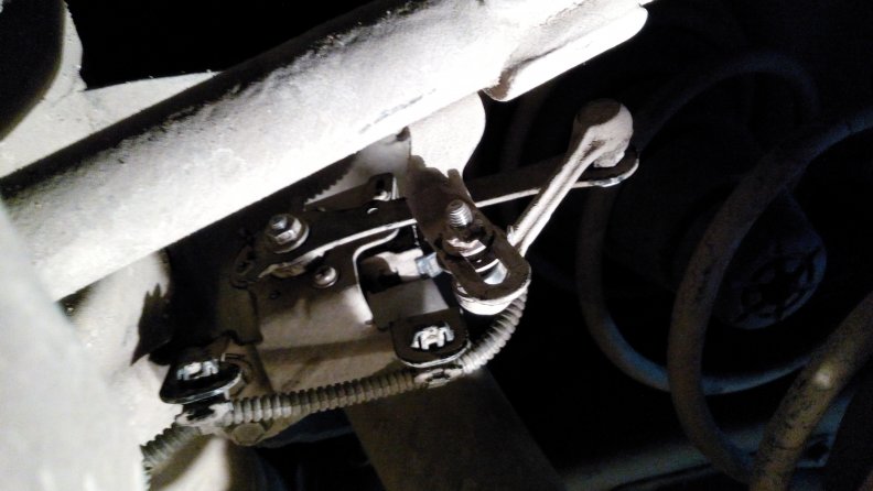

Машину сделал. На предыдущим СТО не правильно установили на задний правый датчик рычаг который прикручен к оси датчика гайкой на 10. Вызвал 570-й, снял данные при разных положения кузова, а дальше уже дело техники.
