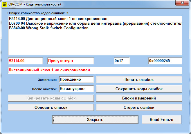

68500 Опубликовано 31 января, 2016 Автор Поделиться Опубликовано 31 января, 2016 подниму тему. история повторилась с тем же авто. снова побился дамп еепрома сима. после ремонта сима с родной 93LC76 не вязались блоки и авто стоял трупом. после подмены памяти 93CL76 на 93С86 все блоки корректно привязались, прописался родной ключ и авто ожило……… но кнопки радиоканала не работают и ошибка в симе по радиоключу. связано ли это с 93С86? Ссылка на комментарий Поделиться на другие сайты Поделиться
MASANY Опубликовано 1 февраля, 2016 Поделиться Опубликовано 1 февраля, 2016 А что , помешает поставить 93LC76 и не разводить дискуссию ? только не рассказывай ,что в радиусе 100 км ее нет ни в одном блоке или стал считать клиентские деньги ? Ссылка на комментарий Поделиться на другие сайты Поделиться
68500 Опубликовано 2 февраля, 2016 Автор Поделиться Опубликовано 2 февраля, 2016 В 01.02.2016 в 21:53, MASANY сказал: А что , помешает поставить 93LC76 и не разводить дискуссию ? только не рассказывай ,что в радиусе 100 км ее нет ни в одном блоке или стал считать клиентские деньги ? в радиусе 100 км были выходные......... а для авто уже заказаны новый ключ (т.к. у авто он один) и стакан 93lc76. клиент не жлоб - побольше бы таких.)) Ссылка на комментарий Поделиться на другие сайты Поделиться
S0L0 Опубликовано 2 февраля, 2016 Поделиться Опубликовано 2 февраля, 2016 86 вместо 76 можно ставить, просто мозги не будут обращаться к старшим адресам памяти и всё. Иногда алго чтения и записи вроде бы одной и той же микросхемы памяти, но разных производителей не всегда одинаковы, имеются небольшие различия (это касается 93 серии), это надо учитывать при замене. Удачи! Ссылка на комментарий Поделиться на другие сайты Поделиться
68500 Опубликовано 2 февраля, 2016 Автор Поделиться Опубликовано 2 февраля, 2016 В 02.02.2016 в 07:27, S0L0 сказал: 86 вместо 76 можно ставить, просто мозги не будут обращаться к старшим адресам памяти и всё. Иногда алго чтения и записи вроде бы одной и той же микросхемы памяти, но разных производителей не всегда одинаковы, имеются небольшие различия (это касается 93 серии), это надо учитывать при замене. Удачи! Спасибо! сделаю по нормальному чтоб всё работало должным образом. Ссылка на комментарий Поделиться на другие сайты Поделиться
