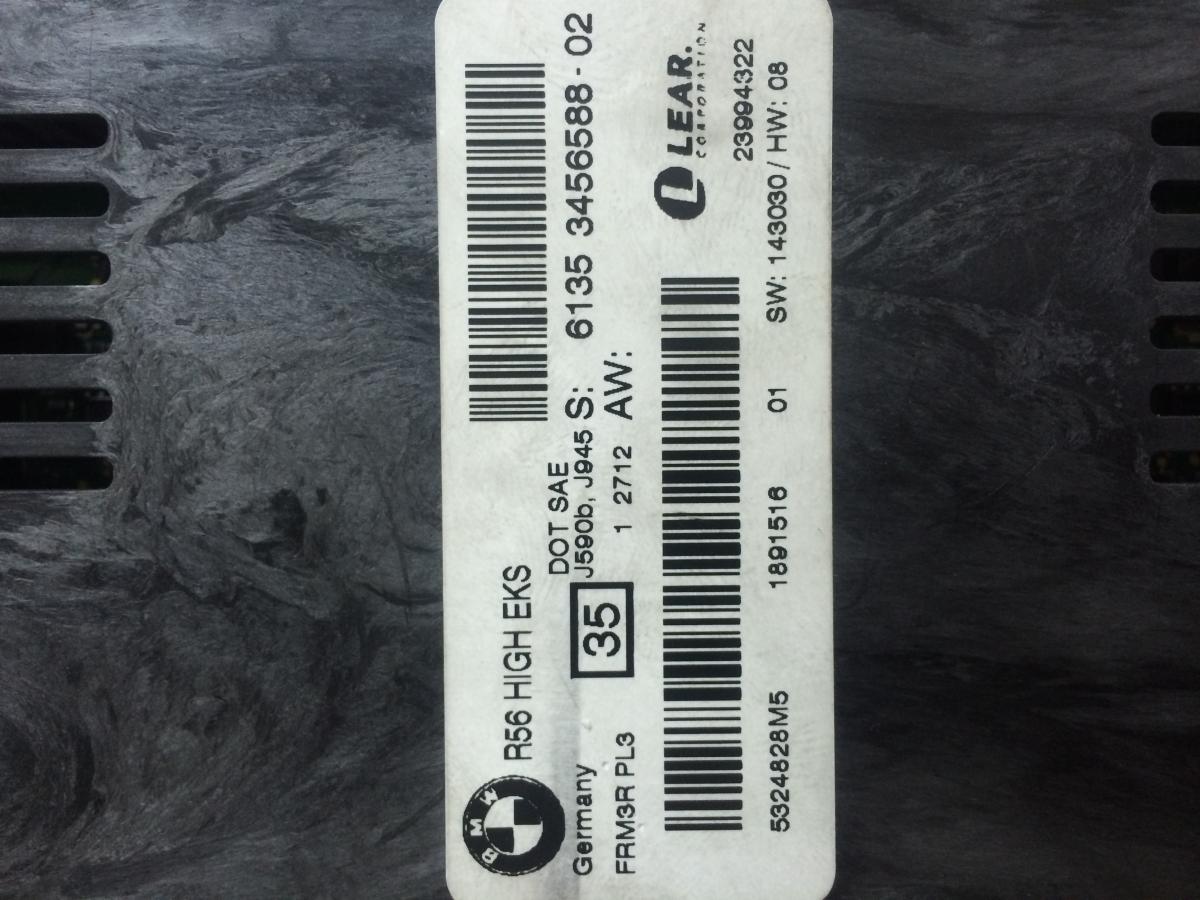

vasserman Опубликовано 5 мая, 2015 Поделиться Опубликовано 5 мая, 2015 Здравствуйте! Приехал Countryman 2011г . Постоянно горит ближний (ксенон) Блок FRM на связь не выходит , ну и соответственно все что с ним связано не работает. Читал тут в других темах о слетевшем eeprom, есть ли у кого нибудь дампы проца 9s12xeq384, буду благодарен! питание приходит, кан звонится... Ссылка на комментарий Поделиться на другие сайты Поделиться

vasserman Опубликовано 6 мая, 2015 Автор Поделиться Опубликовано 6 мая, 2015 Сперва стри епром, указав 4кб места под него. Потом стри П-флеш.Потом залей П-флеш, а за ним епром.Стереть, разметить, D-Flash=0 и соответственно EEE=4кб. https://docs.google.com/file/d/0BynlLBahfrrfeVpmeTAzWEluSkE/edit?usp=docslist_api тренироваться буду завтра, пока изучаю теорию....Стираю ееепром , размечаю 4 кб области под него, затем стираю P-flash, пишу P-flash, пишу ееепром, D-flash размечать и писать не надо? d-flash=0 соответственно она ненужна? Можно ли сначала стереть P-flash затем EEPROM, разметить 4 кб EEPROM, записать P-flash, записать EEPROM? Спасибо Patuk82, вызвонил контакты на проце один в один как у тебя на фотке)) Кстати на этом Countryman-е R60 блок Frm3r от R 56 стоит.... Ссылка на комментарий Поделиться на другие сайты Поделиться
