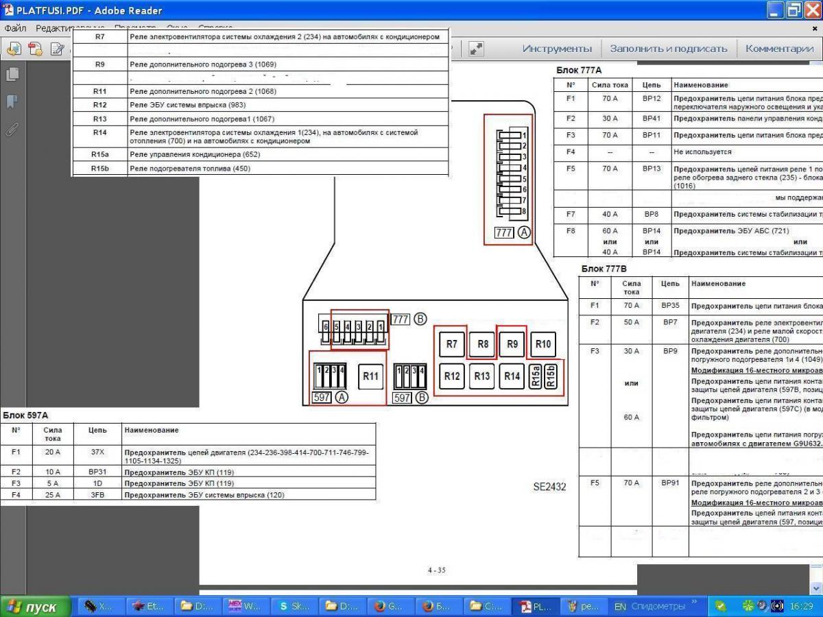

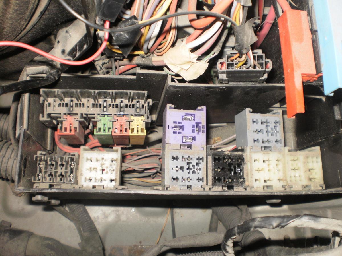

Негодяи стырили все релешки. Где какая, картинки нашёл, а вот номера как их найти/заказать?
Помогите знающие номерами, или хотя-бы фоткой в сборе
Черное 20А - 7700414484
Желтое 40А - 8200308271 или 8200052596
Где фиолетовое место под реле там 8200333372 но я не уверен.
