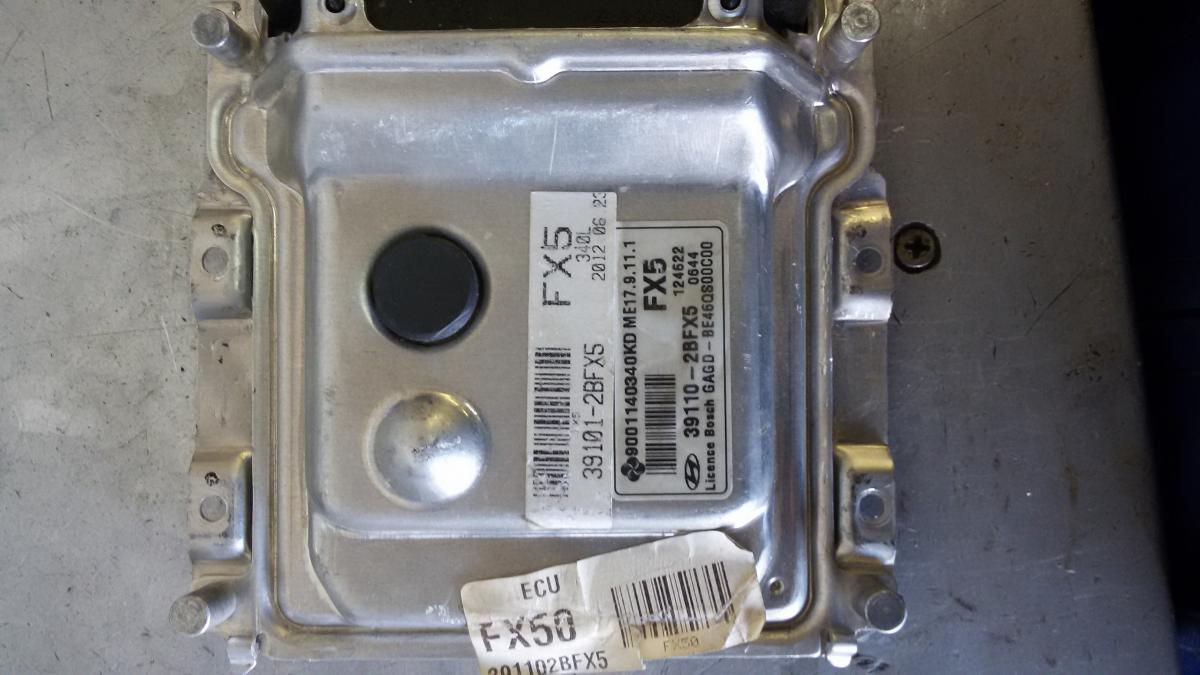

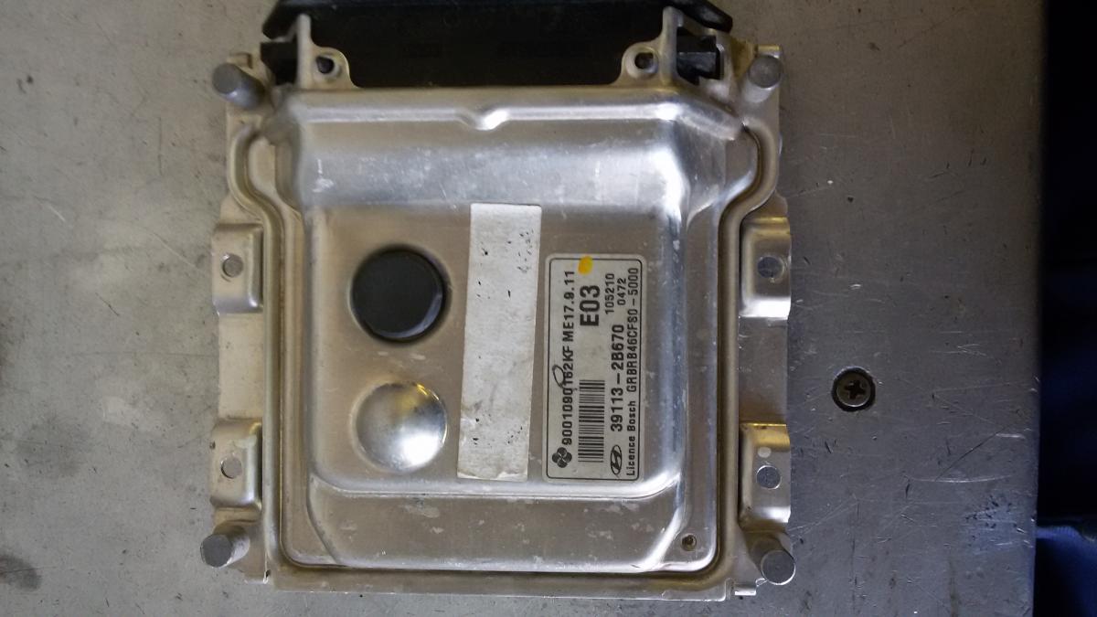

JohnFirst Опубликовано 6 мая, 2015 Поделиться Опубликовано 6 мая, 2015 Добрый день коллеги , возник вопрос , надо из родного (умершего) блока перелить в донора , это реально ? Читать писать буду Galletto 2 V53 .Hyunday i30. Ссылка на комментарий Поделиться на другие сайты Поделиться

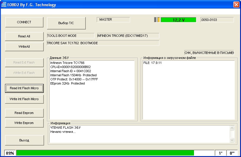

чавойто 161 Опубликовано 6 мая, 2015 Поделиться Опубликовано 6 мая, 2015 (изменено) обычные 17.9.11/12 беспроблем галей бэкап мона сделать и перелить сразу в другой(17.9.7.1 вроде так же работается). Так недавно К-тагом ВАЗовский 17.9.7 подымал. Ток все время как просит зажигание передернуть, бут тыкать приходится. На ММК вроде встречал инфу что зеленые провода(к-лайн) нужно подключать заместо КЗ+ на трикорах и тогда питание дергать не надо, тока ОК нажимать. Галя вроде сама к-лайн меняет на +12. Ну и лишь бы проц живой был и на связь выходил. Умер то как? Изменено 6 мая, 2015 пользователем чавойто 161 Ссылка на комментарий Поделиться на другие сайты Поделиться

JohnFirst Опубликовано 15 июля, 2015 Автор Поделиться Опубликовано 15 июля, 2015 Вообщем перелил eeprom Geletto(й) а flash залил на столе MMC Flasher 2 by Alex. Ссылка на комментарий Поделиться на другие сайты Поделиться

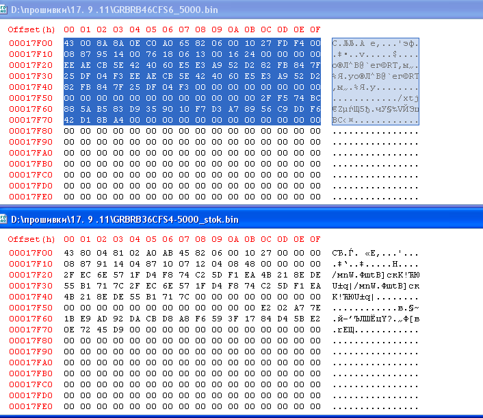

inginer1975 Опубликовано 16 июля, 2015 Поделиться Опубликовано 16 июля, 2015 Не запишет галета чужую прошиву.Она только пишет что ей же считал в этот же эбу,ну естественно корректированый дамп тоже пишет,но только слитый с этого эбу.... Добрый день галетто пишет тюн софт сделанный на основе не считанного ею только надо перенести область 17F00 по 17А70 со считанной в тюн и все будет ок. Ссылка на комментарий Поделиться на другие сайты Поделиться
JohnFirst Опубликовано 16 июля, 2015 Автор Поделиться Опубликовано 16 июля, 2015 Это область OTP. Ссылка на комментарий Поделиться на другие сайты Поделиться
