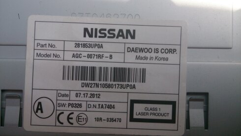

ranet Опубликовано 10 августа, 2015 Поделиться Опубликовано 10 августа, 2015 Коллеги,что бы не плодить тем,напишу здесь. Просится клиент на разблокировку такой же магнитолы(и машины),но он исчерпал все попытки. Есть вариант оживить ее? Не безплатно. Ссылка на комментарий Поделиться на другие сайты Поделиться

silomer24 Опубликовано 11 августа, 2015 Поделиться Опубликовано 11 августа, 2015 В 10.08.2015 в 16:30, ranet сказал: Коллеги,что бы не плодить тем,напишу здесь. Просится клиент на разблокировку такой же магнитолы(и машины),но он исчерпал все попытки. Есть вариант оживить ее? Не безплатно. 1430731901290.jpg Если мне не изменяет память когда исчерпаны попытки включается таймер. Пока не отсчитает своё время вводить код не дает. Прочитай память, запитай магнитолу минут на пять и снова прочитай память. Увидишь счетчик. Обнули его и вводи код. код справа от дампа Ссылка на комментарий Поделиться на другие сайты Поделиться
