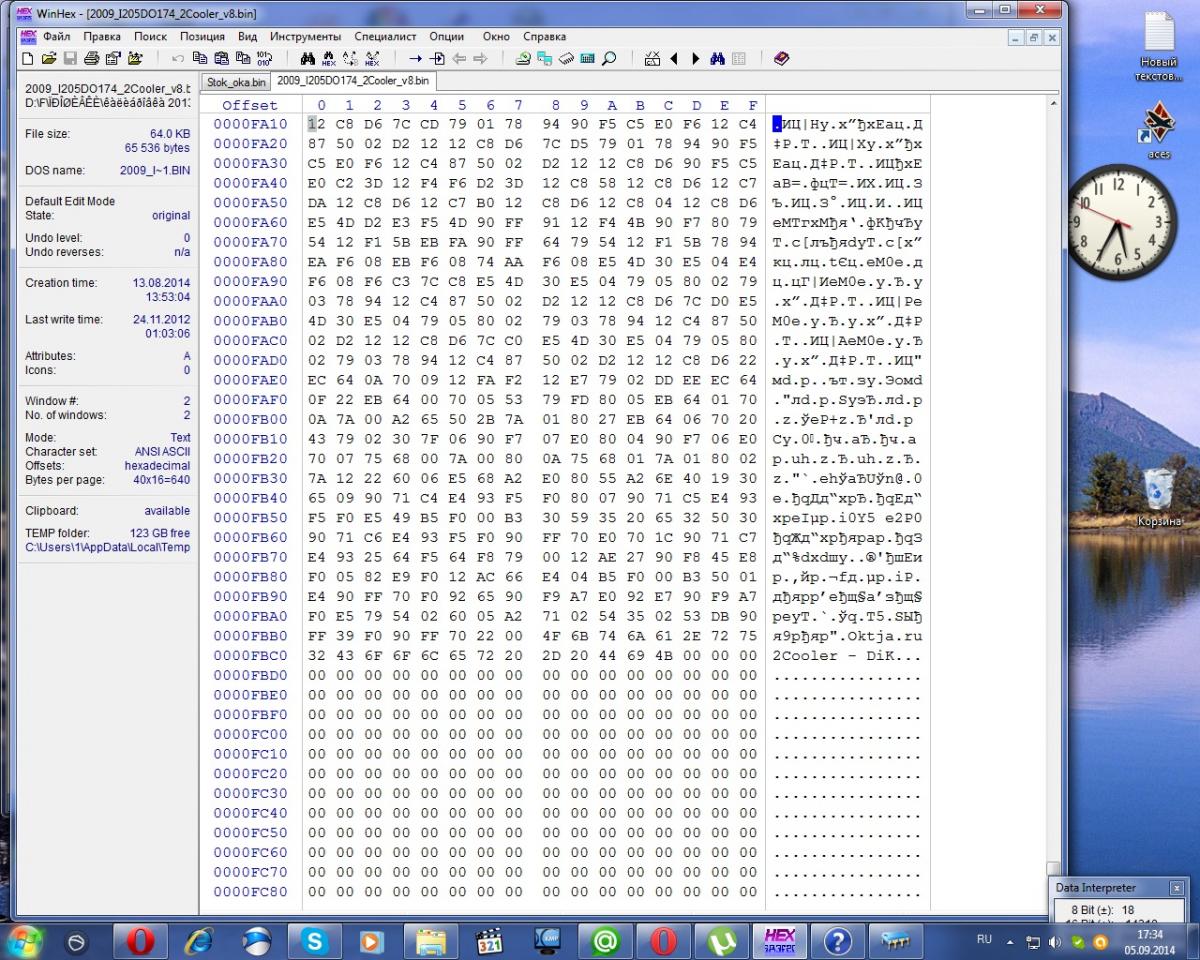

водолей Опубликовано 5 сентября, 2014 Поделиться Опубликовано 5 сентября, 2014 Ребят,сильно не пинайте) Самостоятельно перевел свою приору с е-газа на я7.2. Какую прошивку залить чтоб два вентилятора работали корректно?. Щас я в колодке пины поменял и молотит сразу 2ая скорость. Ссылка на комментарий Поделиться на другие сайты Поделиться
тас Опубликовано 5 сентября, 2014 Поделиться Опубликовано 5 сентября, 2014 (изменено) поменяйтесь на бошь 797 + . была на форуме где то модифицированная прошивка "2009_I205DO174_2Cooler_v8" -под поддержку 2-х кулеров-где не помню -ищите! даже если и скачаете то самое лучшее ,так это обратиться к тем кто имеет этот мод софт и настроит под вас вашу машину. Изменено 5 сентября, 2014 пользователем тас Ссылка на комментарий Поделиться на другие сайты Поделиться
водолей Опубликовано 5 сентября, 2014 Поделиться Опубликовано 5 сентября, 2014 бош не хочу. Я7.2 ставился под тюнинг. Машина откатываласьб онлайн,ездила с валами.Но вернулся к стоку из за проблем с кондеем и отсутствием другого настройщика. До след весны на стоке ..... Ссылка на комментарий Поделиться на другие сайты Поделиться
водолей Опубликовано 5 сентября, 2014 Поделиться Опубликовано 5 сентября, 2014 2009_I205DO174_2Cooler_v8.bin залил , но чот не работает вторая скорость. не слышу чтоб включась. И кондей включал и просто грел машину. А диагностическим тестером ШТАТ могу включить "реле вентилятора 2" - работает. Но при этом через штат 1ое реле не видится. Почему так? Ссылка на комментарий Поделиться на другие сайты Поделиться
тас Опубликовано 5 сентября, 2014 Поделиться Опубликовано 5 сентября, 2014 (изменено) первая скорость вкл 99, а вторая 102 гр-не доходит температура пока малая работает . а код в прошивке есть ! Изменено 5 сентября, 2014 пользователем тас Ссылка на комментарий Поделиться на другие сайты Поделиться
Pers_77999 Опубликовано 9 сентября, 2014 Поделиться Опубликовано 9 сентября, 2014 2009_I205DO174_2Cooler_v8.bin залил , но чот не работает вторая скорость. не слышу чтоб включась. И кондей включал и просто грел машину. А диагностическим тестером ШТАТ могу включить "реле вентилятора 2" - работает. Но при этом через штат 1ое реле не видится. Почему так? Январь с завода в Жизни не нюхал 21126, диагостический комплеск "штат" видимо рулит Ссылка на комментарий Поделиться на другие сайты Поделиться
