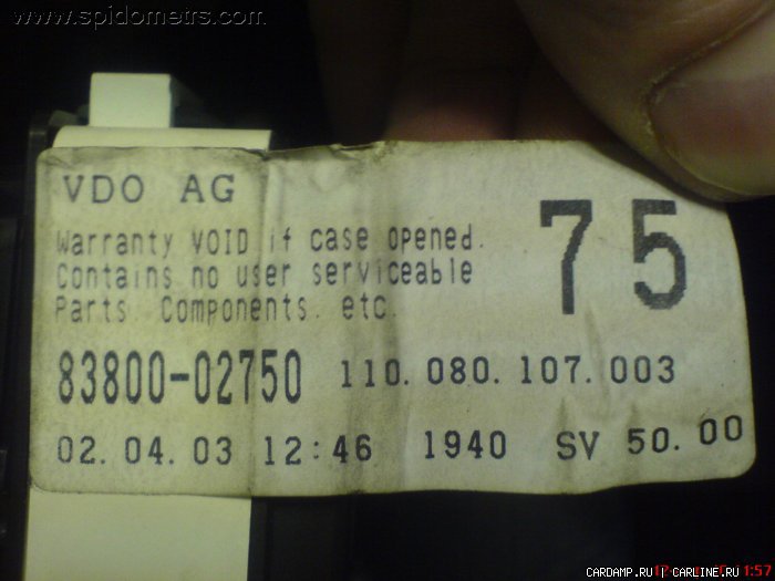

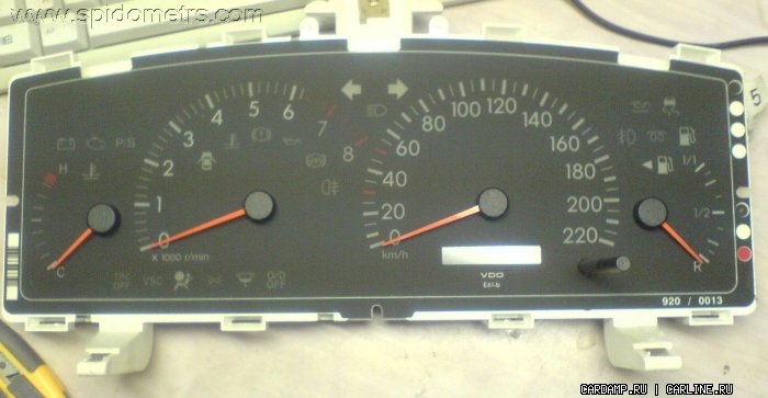

kotin Опубликовано 8 мая, 2015 Поделиться Опубликовано 8 мая, 2015 (изменено) фото не моё! но приборка с которой ты ваюешь та, первао наперво скажу моторчики там капризные их правильно ещё снять надо, моторчикам однозначно пи ц! эта приборка на разборе не более 3500р стоит Изменено 9 мая, 2015 пользователем Slavik k Ссылка на комментарий Поделиться на другие сайты Поделиться

Боцман Кацман Опубликовано 8 мая, 2015 Поделиться Опубликовано 8 мая, 2015 image_num_view.jpg фото не моё! Довоенная, 1940 года выпуска! Ссылка на комментарий Поделиться на другие сайты Поделиться
Marat74 Опубликовано 8 мая, 2015 Поделиться Опубликовано 8 мая, 2015 image_num_view.jpg фото не моё! Довоенная, 1940 года выпуска! Шутник ! Ссылка на комментарий Поделиться на другие сайты Поделиться

stepa11111 Опубликовано 9 мая, 2015 Поделиться Опубликовано 9 мая, 2015 (изменено) image_mod_view.jpgimage_num_view.jpg фото не моё! но приборка с которой ты ваюешь та, первао наперво скажу моторчики там капризные их правильно ещё снять надо, моторчикам однозначно пи ц! эта приборка на разборе не более 3500р стоит это подсказка Т.С. Думай Т.С! Изменено 9 мая, 2015 пользователем stepa11111 Ссылка на комментарий Поделиться на другие сайты Поделиться
