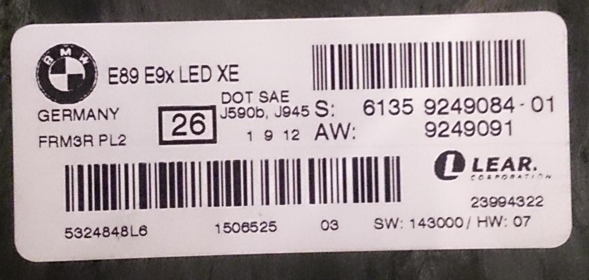

Лейбу блока посмотреть бы...

Лейбл

Поделитесь , плииз, SP-Daten для Е81, чет в моей базе данное авто отсутствует(
Вроде Е89 нужно выбрать?
