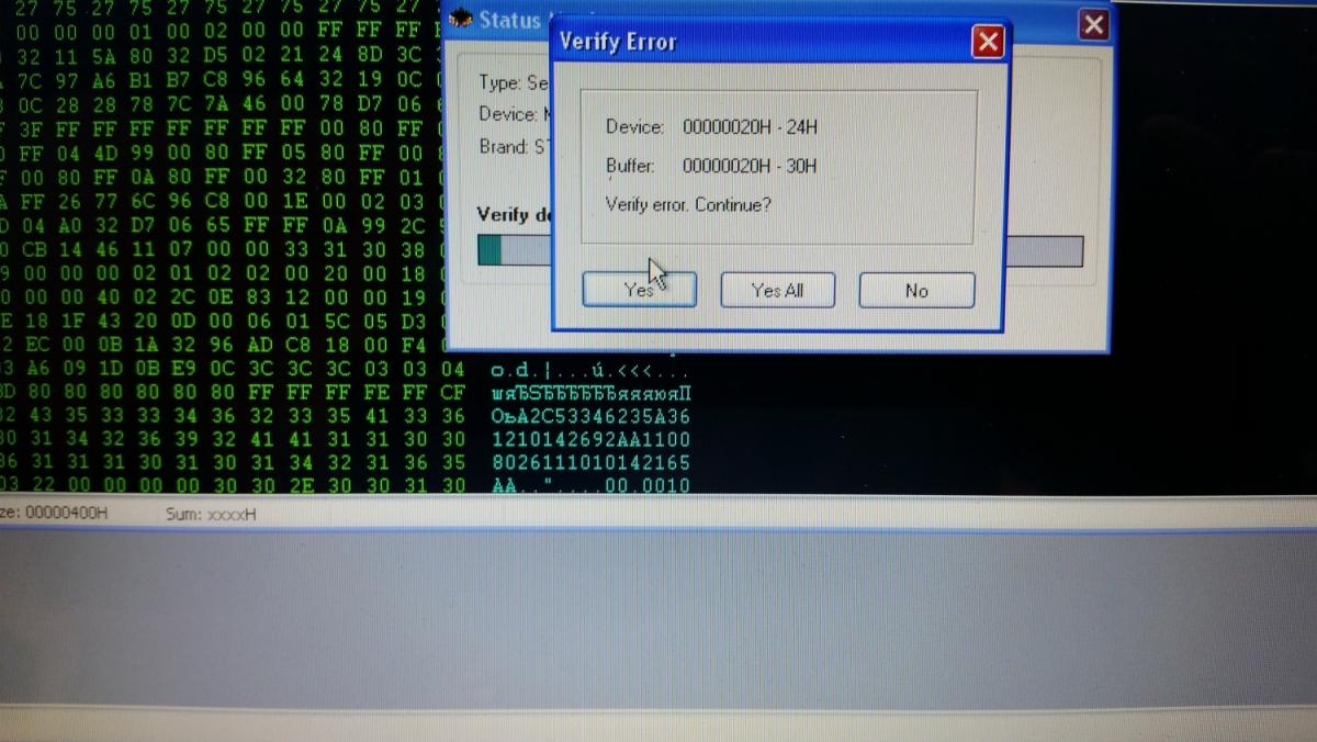

Mika2803 Опубликовано 10 мая, 2015 Поделиться Опубликовано 10 мая, 2015 Ребят всем приветствую,скажите пожалуйста,имею такой программатор, X-PROG.читает,пишет,а при запись еепрома все хорошо,как проверка идет пишет вот такая ошибка,дайте совет что мне делать?может само железо ппц??и вернуть продавцу назад. Ссылка на комментарий Поделиться на другие сайты Поделиться
SIRKVA Опубликовано 10 мая, 2015 Поделиться Опубликовано 10 мая, 2015 криво читает и пишет.верификация не проходить,через com читаеш или usb.откуда брал? Ссылка на комментарий Поделиться на другие сайты Поделиться
alexir Опубликовано 10 мая, 2015 Поделиться Опубликовано 10 мая, 2015 другой чип(даже другой серии) пробовать читать-писать, подозреваю что 35080 в прогере??? Ссылка на комментарий Поделиться на другие сайты Поделиться
Sergey reg 16 Опубликовано 10 мая, 2015 Поделиться Опубликовано 10 мая, 2015 (изменено) Написал бы какая епром если 35080 то и не обязательно прочитает.. Опередили. Изменено 10 мая, 2015 пользователем Sergey reg 16 Ссылка на комментарий Поделиться на другие сайты Поделиться

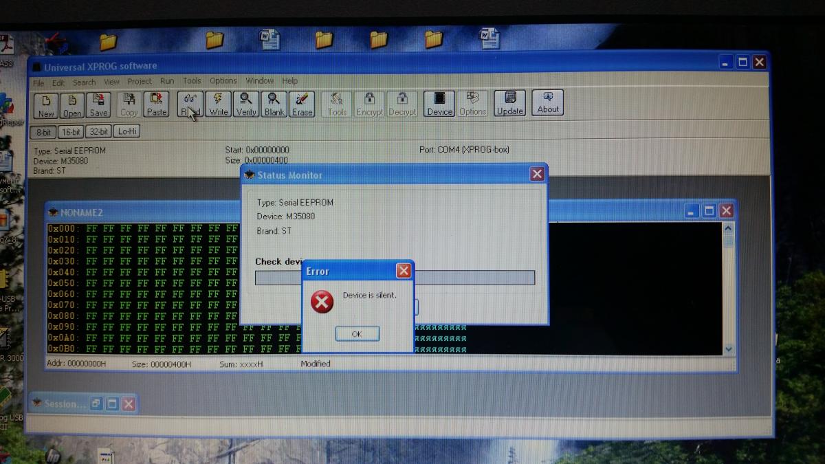

Mika2803 Опубликовано 12 мая, 2015 Автор Поделиться Опубликовано 12 мая, 2015 ща ваще как подключил через ком порт выдает вот такую ошибку, и все больше ни как не хочет.продавец сначало говорит поменяй винду на 64 бит,по менял и хрен чего,потом написал что софт он мне отправит другой вот и жду. Ссылка на комментарий Поделиться на другие сайты Поделиться
baza234 Опубликовано 12 мая, 2015 Поделиться Опубликовано 12 мая, 2015 ща ваще как подключил через ком порт выдает вот такую ошибку, и все больше ни как не хочет.продавец сначало говорит поменяй винду на 64 бит,по менял и хрен чего,потом написал что софт он мне отправит другой вот и жду. Тоже такое было при установке софта который шел с китайским X-prog, проблема решилась переустановкой программы. разрядность виндовс никак не повлияла (у меня) на работу. если нужно скидывай почту завтра отправлю программу Ссылка на комментарий Поделиться на другие сайты Поделиться

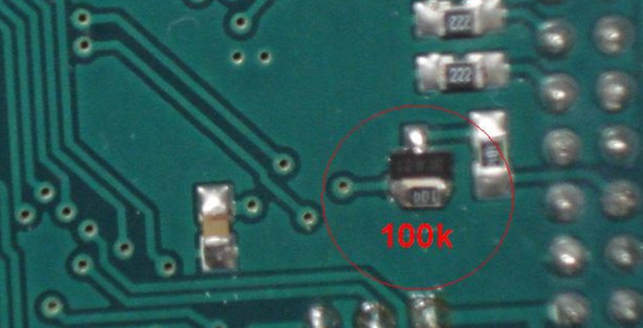

Akhatik Опубликовано 13 мая, 2015 Поделиться Опубликовано 13 мая, 2015 проверь вот это и если все ок то тогда наверное счетчик кончился Ссылка на комментарий Поделиться на другие сайты Поделиться
