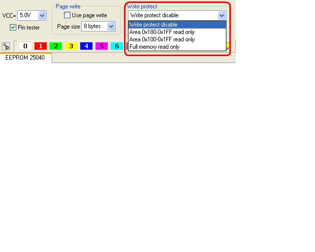

добрый день . решил спросить здесь . недавно столкнулся с проблемой . на ford explorer нужно было перезаписать eeprom 77014 ( 95040) блока эбу . читает легко , а вот записать ни как. взял новую 95040 . она читается и перезаписывается без проблем . я её записал впаял в эбу . после пробы запуска двигателя снова выпаиваю , и снова такая же история . читается но не записывает . а если записывать считанный дамп то всё ок. в этой еепром лежат ключи . и похоже что блок как то закрывает микру от записи . например защита от случайного стирания . где то читал про похожую проблему но ответа так и не нашел. пробовал на 2-х xprog  . с разными прошивками и два компа и два шнура . раньше ни каких проблем ни с еепром ни с процессорами не было .
может другим программатором работать с ней, защита в принципе возможна на этой серии
  В 08.02.2017 в 06:37, alexir сказал:
согласен . ну как то обходился . планирую orange прикупить . а это скрин какого программатора?
А в хпроге разве нет чтения записи регистра защиты? Нет возможности посмотреть (другой комп).То что это защита сто процентов.Я с епромками работаю упой,и не заморачиваюсь даже.Стоит три копейки версия 1.3 чина.
