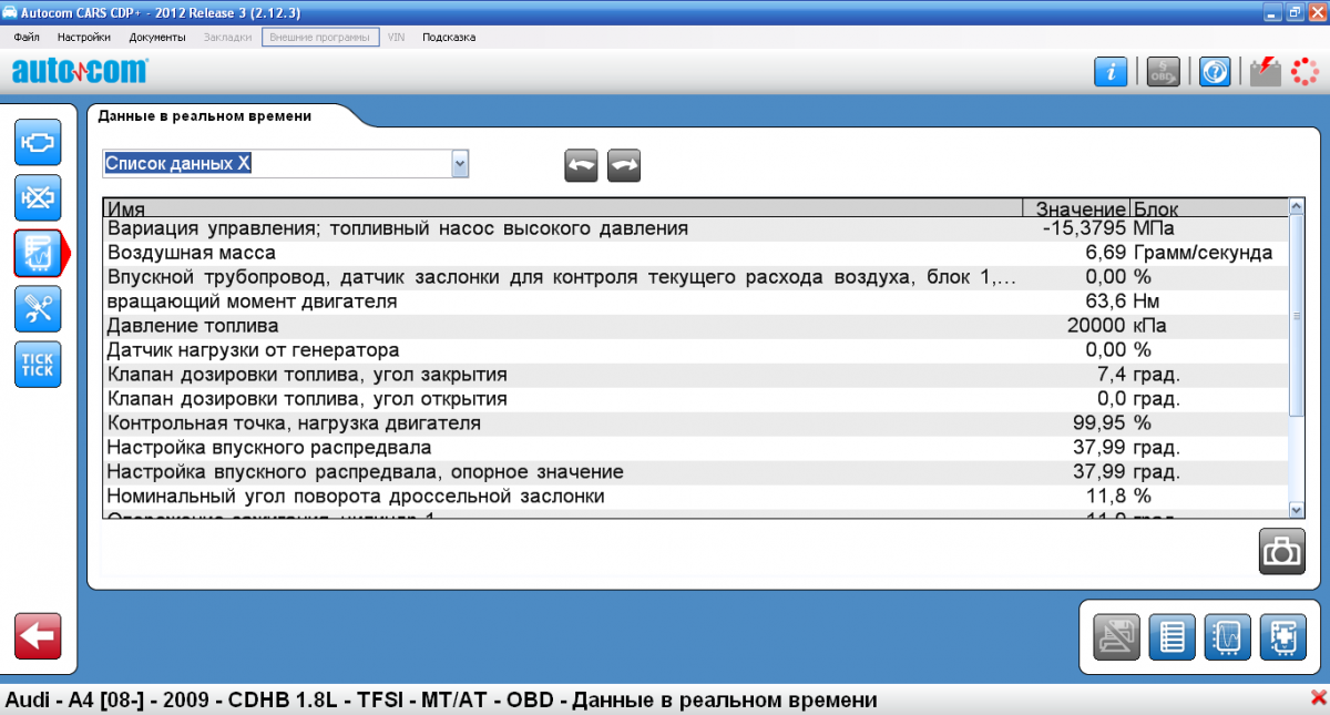

abinsk2 Опубликовано 11 мая, 2015 Поделиться Опубликовано 11 мая, 2015 при прокрутке давление резко растёт до 20000кпа и сразу глохнетошибок нет .низкое давление проверил=5 бар сегодня завелся поработал минуту и заглох записал ошибку P0088 00 давление топлива слишком высокое похоже тнвд подктидывали такаяже беда ??? сбросил ошибки - завелась сразу глохнет ошибок нет давление топлива на хх должно быть 40бар 3000 оборотов 150бар Ссылка на комментарий Поделиться на другие сайты Поделиться
shpuntik 2 Опубликовано 11 мая, 2015 Поделиться Опубликовано 11 мая, 2015 Датчик давления в рейле 0 бар видит? А после вкл насоса в баке 6 бар видит, в адеквате он? Ссылка на комментарий Поделиться на другие сайты Поделиться
PEREC3 Опубликовано 11 мая, 2015 Поделиться Опубликовано 11 мая, 2015 Проверь датчик давления и регулятор Ссылка на комментарий Поделиться на другие сайты Поделиться

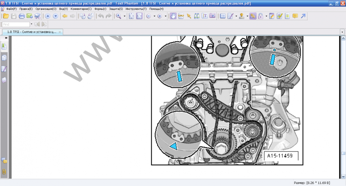

wingr Опубликовано 11 мая, 2015 Поделиться Опубликовано 11 мая, 2015 Если есть электронный датчик давления в цилиндре, то проверь им правильность установки цепи ГРМ. Скорей всего установка неправильная или вал "провернуло". Ссылка на комментарий Поделиться на другие сайты Поделиться
abinsk2 Опубликовано 12 мая, 2015 Автор Поделиться Опубликовано 12 мая, 2015 похоже на грм но снял не поленился и разобрать проверить - метки стоят правильно! Ссылка на комментарий Поделиться на другие сайты Поделиться
velcom Опубликовано 12 мая, 2015 Поделиться Опубликовано 12 мая, 2015 высокое давление от меток зависит ? Ссылка на комментарий Поделиться на другие сайты Поделиться
