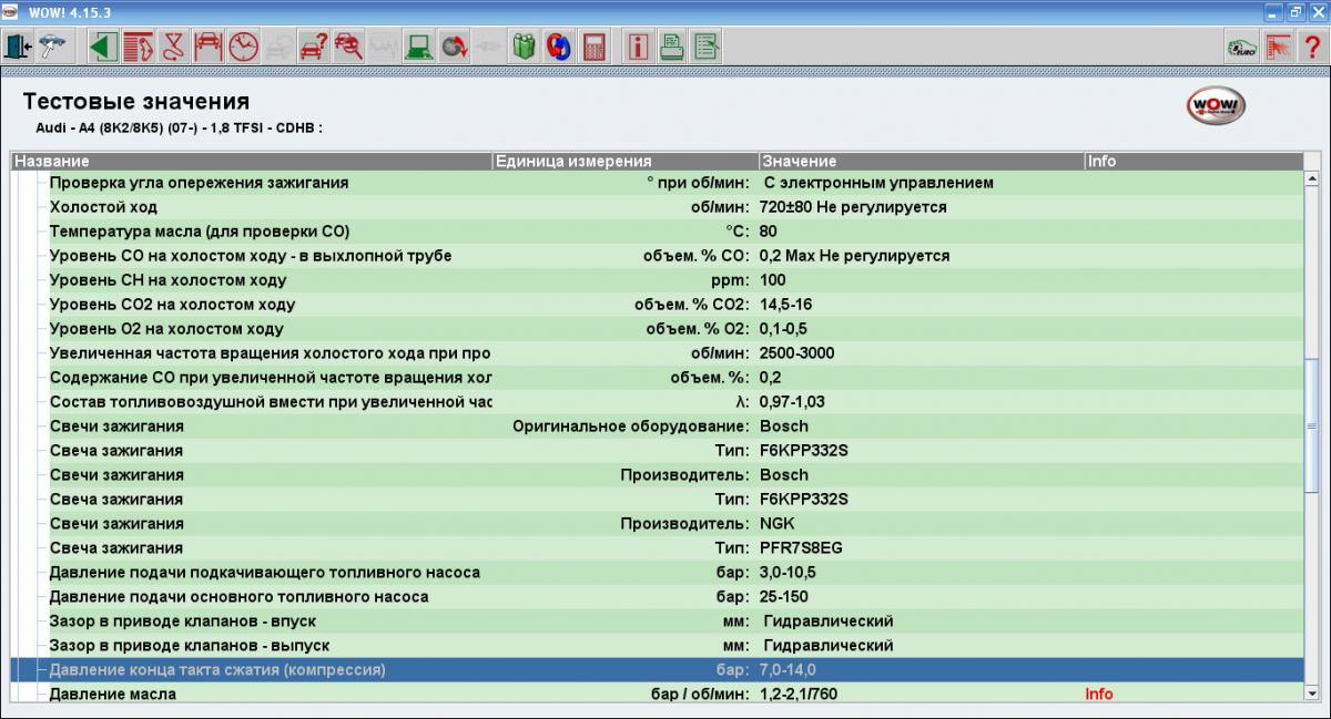

abinsk2 Опубликовано 20 мая, 2015 Автор Поделиться Опубликовано 20 мая, 2015 такой двигатель неприходилось делать - как при копрессии 6 бар мотор вообще может работать - и моторист сбил с толку говорит это нормальная для этого двига - уже заеб@ла эта машина - ошибок нет -завелась - заглохла - --- пока незапустил и не поработала 5минут о грм и невидел Ссылка на комментарий Поделиться на другие сайты Поделиться
masterok Опубликовано 20 мая, 2015 Поделиться Опубликовано 20 мая, 2015 Компрессия должна быть 11-12 бар При встрече с поршнями бывает и сворачивает шестерни распредвалов либо кулачки. Ссылка на комментарий Поделиться на другие сайты Поделиться

shpuntik 2 Опубликовано 20 мая, 2015 Поделиться Опубликовано 20 мая, 2015 Сброс прямо в насосе в обратку. Тут видимо не только ТС нужно сначала изучить устройство, а потом уже подходить к авто. Какой смысл измерять компрессию, если цепь перескочила. 6 бар - результат неправильной работы клапанов. Ставь уже валы! N276 4 раза за оборот РВ сбрасывает давление. Представь как ему это делать, если плунжер находится не на горке кулачка. Ссылка на комментарий Поделиться на другие сайты Поделиться

abinsk2 Опубликовано 21 мая, 2015 Автор Поделиться Опубликовано 21 мая, 2015 мне моторист упорно доказывал - что метки установил правильно - и копрессия 6 это норма этого мотора - сегодня он заберёт разбирать грм -с ошибкой по фазам грм распечатки вручил -от меня больше ничего не зависит Ссылка на комментарий Поделиться на другие сайты Поделиться
