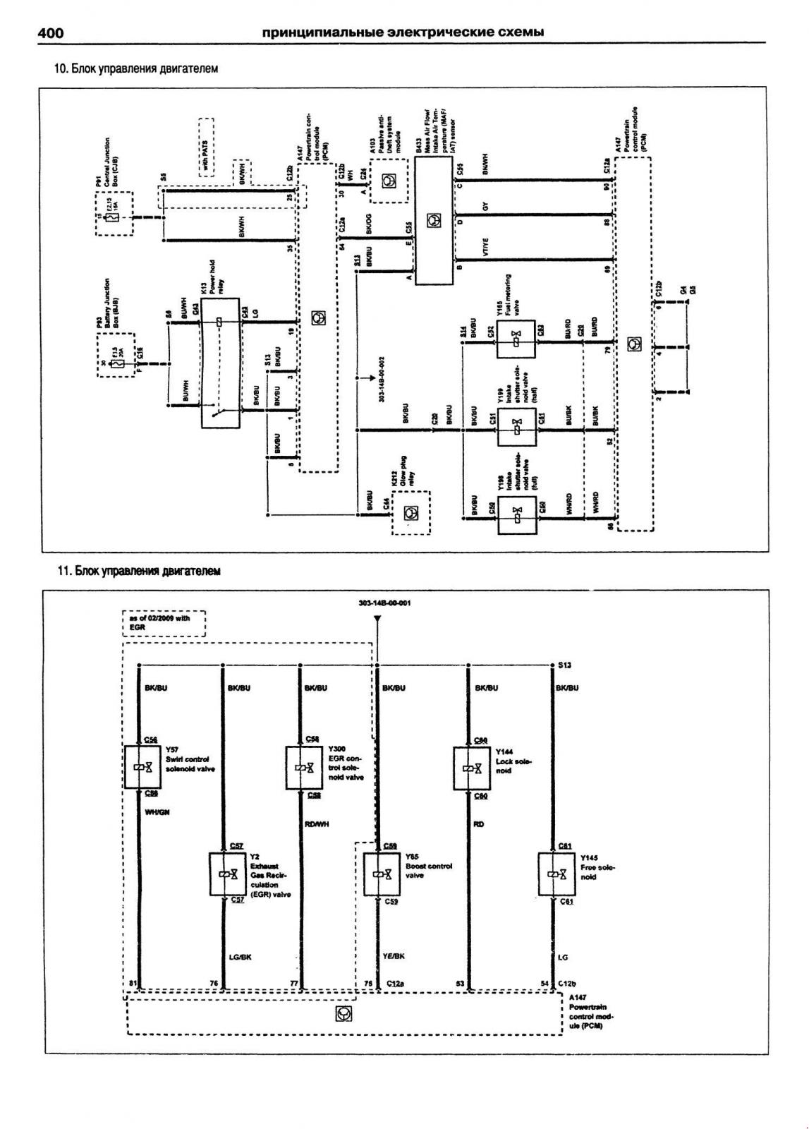

Ошибок нет (т.к. контроллер не работает и в него соответсвенно ничего не пишется), а когда включается и загорается чек энжин  - проблем нет ни с чем, замок зажигания все хорошо, с колодки все уходит, все реле в норме ( я так завис за 1200 км от дома), как чек енджин загорелся завел и спокойно приехал домой. (с работой всех систем вопрос нет) вопрос в питании ЭБУ (которое я думаю блокирует иммо), схему приложил (все питания есть на 1,3,5,19,35) - 25 пина нет в колодке
Изменено пользователем lexus
И самое странное что полноценный минус проскакивает на 30 ноге одновременно с появлением чек енджина на панели
