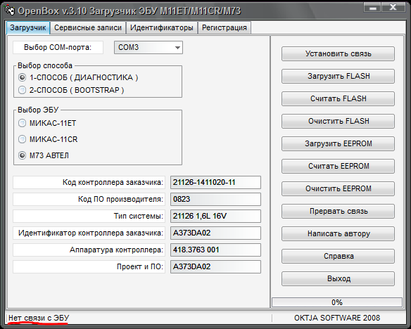

Alexandr63 Опубликовано 13 мая, 2015 Автор Поделиться Опубликовано 13 мая, 2015 На диагностику блок хоть выходит? и какой м73 автел ителма? Автел. Я напрямую с блоком соединяюсь прогой OpenBox v3.10 Вот скрин после нажатия "установить связь" Ссылка на комментарий Поделиться на другие сайты Поделиться

Lena0912 Опубликовано 13 мая, 2015 Поделиться Опубликовано 13 мая, 2015 Автел. Я напрямую с блоком соединяюсь прогой OpenBox v3.10 Вот скрин после нажатия "установить связь" Косячный это опенбокс! Ссылка на комментарий Поделиться на другие сайты Поделиться

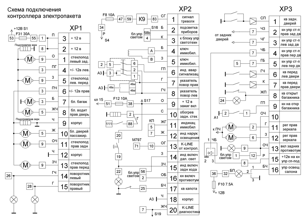

Alexandr63 Опубликовано 13 мая, 2015 Автор Поделиться Опубликовано 13 мая, 2015 (изменено) Если перемкнуть 13 и 20 контакт блока электропакета ,физически не получится отключить? Если нельзя, то конечно отдам эбу диагносту. Изменено 13 мая, 2015 пользователем Alexandr63 Ссылка на комментарий Поделиться на другие сайты Поделиться
Димарик_222 Опубликовано 13 мая, 2015 Поделиться Опубликовано 13 мая, 2015 Не получится.если имо активирован в блоке-только чистый еепром! Ссылка на комментарий Поделиться на другие сайты Поделиться
