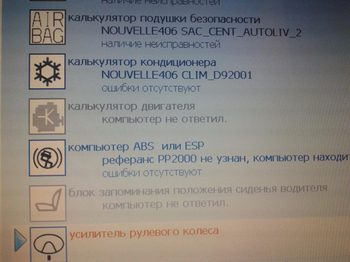

ГРЕК Опубликовано 13 мая, 2015 Поделиться Опубликовано 13 мая, 2015 Здравствуйте. После капиталки двигателя "умер" ECU, купили другой блок и один "кулибин" больше года пытался оживить авто, что он с ней делал ещё полностью не понял, но машина пришла ко мне с ещё одним мертвым блоком. РР2000 (и не только он, другие сканера тоже его не видят) видит все блоки кроме "калькулятора двигателя", причем почти все жалуются что не видят данные с "калькулятора". Массы и плюсы есть все, которые появляются при включении блока подкидывал - молчит, вся проводка в общем в порядке. Оказалось что в "новом" блоке перепаяна флэш (29F400) с родного. Дело в том что программатора для этой флэш у меня пока нет, но если он поможет то буду покупать. Есть ли смысл пробовать прошивать флэш родной прошивкой и есть ли вероятность воскрешения блока ? Возможно ли что причиной в какой то мере быть блок ABS( почто постоянно он в стадии реферанса, отключался - без изменений)? Ссылка на комментарий Поделиться на другие сайты Поделиться

ГРЕК Опубликовано 13 мая, 2015 Автор Поделиться Опубликовано 13 мая, 2015 dimonasc, on 14 May 2015 - 01:29, said: На сколько я помню эта машина к-лайновая а кан только межблочная связь. Если даже абс сдох да фиг на него. А что за блок управления может его через бут вычитать можно? Блок Magneti Marelli 48Р2.3S omdm, on 14 May 2015 - 02:02, said: Меня постоянно мучает вопрос как это капиталили двигатель,что умер ебу? По рассказу хозяина так. анко, on 14 May 2015 - 04:26, said: Ну ,а на столе прочитать? Молчит. Ссылка на комментарий Поделиться на другие сайты Поделиться
