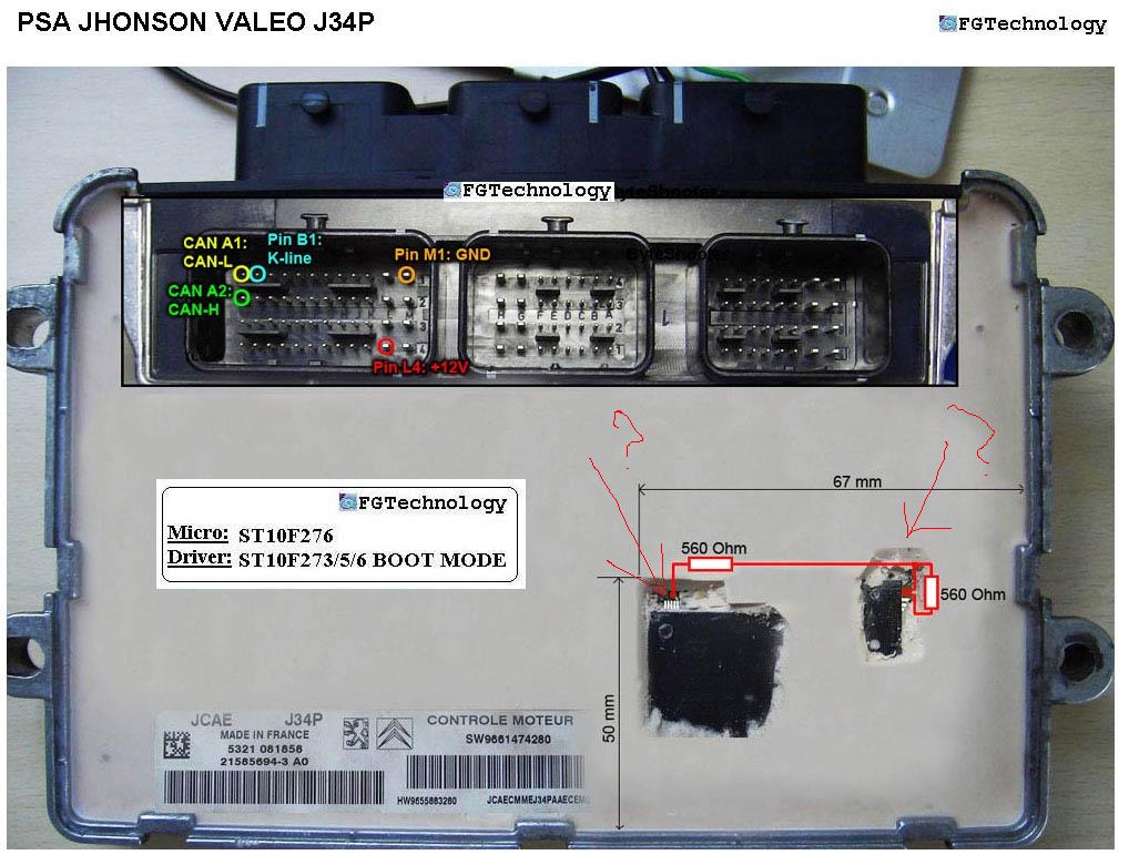

Марат02 Опубликовано 25 августа, 2015 Поделиться Опубликовано 25 августа, 2015 На какую ногу проца цеплять резисторы? По фото плохо видно. Блока нет пока под рукой. Спасибо! Ссылка на комментарий Поделиться на другие сайты Поделиться
morg Опубликовано 11 сентября, 2015 Поделиться Опубликовано 11 сентября, 2015 Прошивал ПИАСИНЬКОЙ. При данной конфигурации запаянных резисторов другие программеры не смогли перепрошить мозги. 1 Ссылка на комментарий Поделиться на другие сайты Поделиться

Stiv_ru Опубликовано 11 сентября, 2017 Поделиться Опубликовано 11 сентября, 2017 (изменено) В 11.09.2015 в 07:35, morg сказал: Прошивал ПИАСИНЬКОЙ. При данной конфигурации запаянных резисторов другие программеры не смогли перепрошить мозги Всем привет! Тоже долго ковырялся, никак не читалось ничем и в бут не уходил.......пока не нашел ваш пост! Галетой прочитать не удалось, прочитать и записать смог только с Вашими резюками 510 - 470... байтшутером....почему то все другие варианты, что в хелпах к галето не прокатили........Спасибо за помощь!!! Изменено 11 сентября, 2017 пользователем Stiv_ru Ссылка на комментарий Поделиться на другие сайты Поделиться
