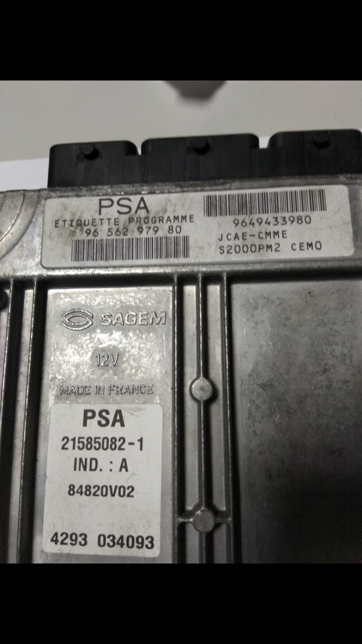

Stiv_ru Опубликовано 14 сентября, 2017 Поделиться Опубликовано 14 сентября, 2017 (изменено) В моем случае - замена блока... переливка епрома помогла тока мотор завести, но как рассказывают клиентосы - мотор работает хрен поймеш как....... было принято решение перелить еще и флэш......а там томпсон, вот за это и борьба была...... в родном блоке было замыкание по 5 вольтам, не стал разбираться, не захотел ковырять компаунд, приподнял по даташиту все ноги питания и все ноги, участвующие в чтении, только после этого удалось зачитать родной томпсон хпрогом.... по даташиту там два куска флеши, и в хпроге распедалены адреса, можно посмотреть.........читается в любом варианте, в олс подсунул, смотрю не ругается, знач видимо считал правильно.......... ори читал хпрогом, донор читал и писал байтшутером по клайн, кан даже не подсоединял......3 провода........ В 14.09.2017 в 16:57, 052 сказал: Принесли донора, есть отличия по шильдику. Ктаг сказал, что протокол 211( хардваре 2) 852К к-лайновый . Родной блок читался протоколом 122( хард1) . Не получится клона сделать. Будем колдовать с епромом. хм,... дык иммо то в епроме............ если донорский блок точно такой-же, этого достаточно........................................ Изменено 14 сентября, 2017 пользователем Stiv_ru Ссылка на комментарий Поделиться на другие сайты Поделиться
052 Опубликовано 15 сентября, 2017 Поделиться Опубликовано 15 сентября, 2017 В 14.09.2017 в 22:06, Stiv_ru сказал: хм,... дык иммо то в епроме............ если донорский блок точно такой-же, этого достаточно........................................ Я же говорю, донор принесли не такой. Фулл не волью, епром один лить толку нет и так понятно. Вирджинить донорский и вязать телекодировки. Впрочем поправили донорский , будем его пробовать, чтоб не морочиться с репайром и конфигом. Ссылка на комментарий Поделиться на другие сайты Поделиться

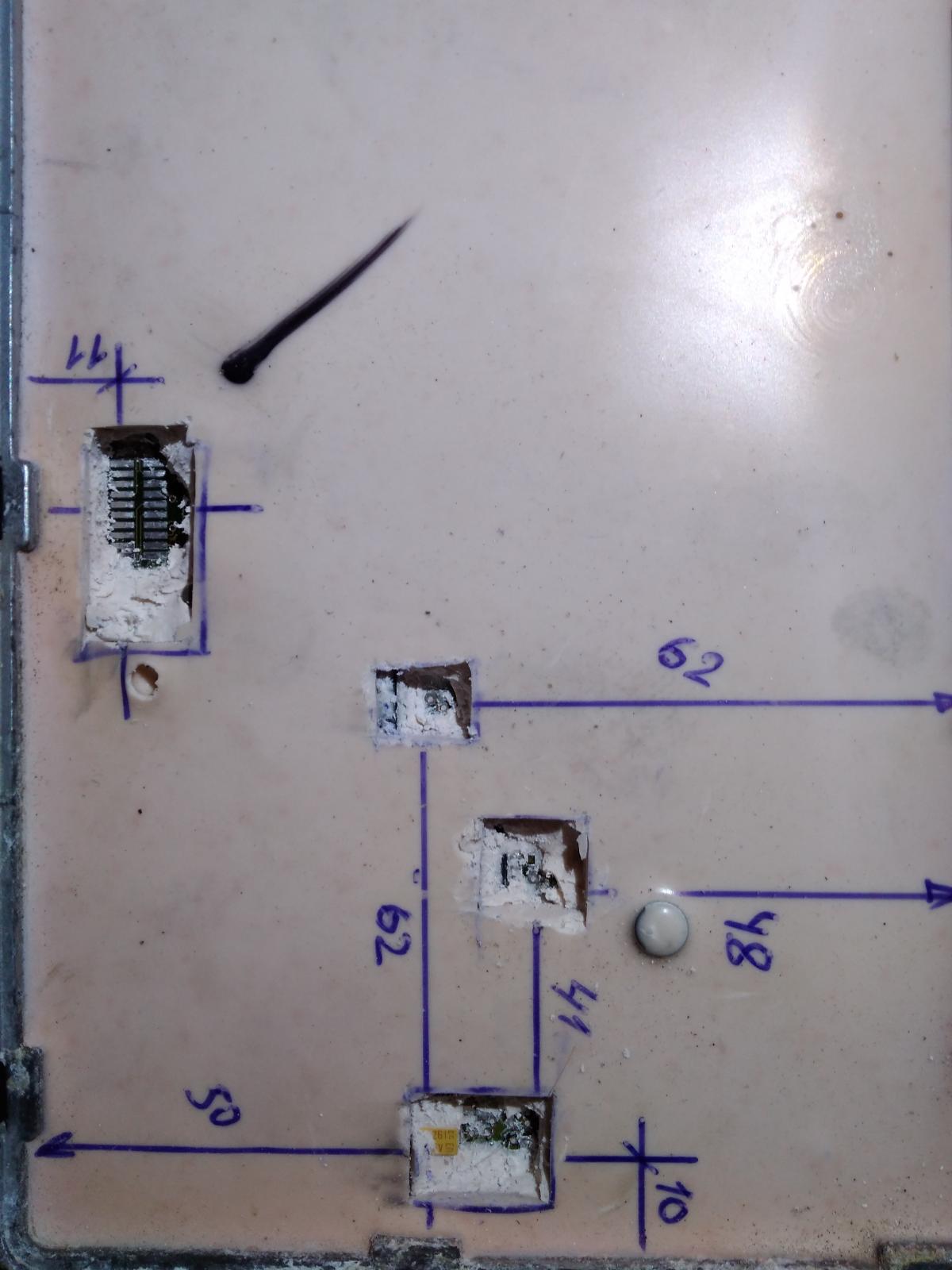

052 Опубликовано 15 сентября, 2017 Поделиться Опубликовано 15 сентября, 2017 Всё получилось. отдельное спасибо Димону9555 , щёлкнул епром, как орешек. Н всякий случай линейные размеры выложу для точек под ктаг, чтоб не ковырять резину сильно. Может и самому сгодится, на будущее. Ссылка на комментарий Поделиться на другие сайты Поделиться
