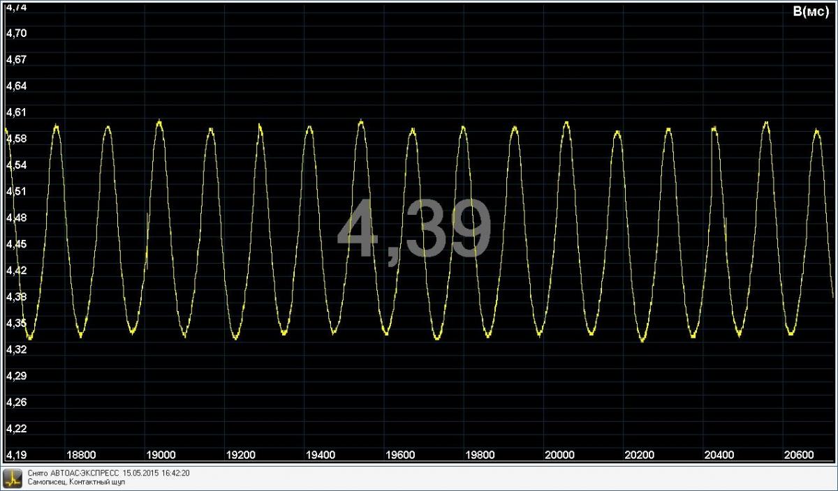

Делаю диагностику ЦПГ и компрессию по датчику разрежения. Это нормальный график разрежения автомобиль Газель. Проверил компрессометром 12 кг норма.
да нормально, блогодоря такой деагностики  вы можете быстрей посмотреть что с ЦПГ. относительно друг-друга.
А если в одном из цилиндров будет 10кг, то что увидим на этой осциллограмме?
