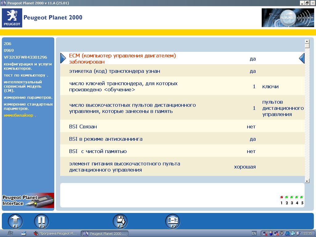

megaw Опубликовано 16 мая, 2015 Поделиться Опубликовано 16 мая, 2015 Доброго всем, клиент хочет поженить BSI Siemens (95160 внутри) и моторник Valeo J34P-AAE(ST10-273 и 95160 внутри) , моторник явно свежее годом чем bsi, пин известен, моторник делаю новым, но вот привязка PP2000 не проходит, может процедуру делаю не так, или они реально не поженятся, тогда интетресует вариант иммо офф. Уже пин руками вбивал, ну никак, при привязке даже его не спрашивает, типа ждите 10 мин потом вкл зажигание и сразу "нах посылает". Может есть у кого рабочая пара от такой связки?, свои прилагаю. BSI206_95160-0.binПолучение информации... 95160_clear1.binПолучение информации... 95160_stok.binПолучение информации... Ссылка на комментарий Поделиться на другие сайты Поделиться

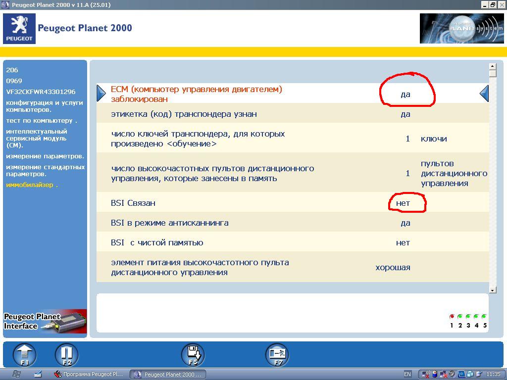

megaw Опубликовано 16 мая, 2015 Автор Поделиться Опубликовано 16 мая, 2015 В 16.05.2015 в 08:36, Slavik k сказал: если нет синхры ( распредвал \ коленвал ) хер вы такой автопром заведете ! смотрите чего не хватает для запуска вот изза чего не заводится(картинку тока в архиве смог прилепить), я так понял синхра с моторным проходит после записи ключа? Может ли на valeo для синхры использоваться еще провода, которых нет в проводке sagem? IMMO.rarПолучение информации... Ссылка на комментарий Поделиться на другие сайты Поделиться
Slavik k Опубликовано 16 мая, 2015 Поделиться Опубликовано 16 мая, 2015 так у вас есм и заблокирован , естественно не заведется на заблокированом а картинки выкладывать ... там ясно необходимое расширение Ссылка на комментарий Поделиться на другие сайты Поделиться
megaw Опубликовано 16 мая, 2015 Автор Поделиться Опубликовано 16 мая, 2015 В 16.05.2015 в 09:19, Slavik k сказал: так у вас есм и заблокирован , естественно не заведется на заблокированом а картинки выкладывать ... там ясно необходимое расширение Как он заблокирован, если я вяжу к нему новый BSI, или в родной прошивке 95160 уже блок стоит? делаю новый моторник- не вяжется, новый bsi тоже не вяжется, провода чтоли? Ссылка на комментарий Поделиться на другие сайты Поделиться
Slavik k Опубликовано 16 мая, 2015 Поделиться Опубликовано 16 мая, 2015 (изменено) вот где у вас да должно нет быть , а где нет наоборот да не менял на 206 бси , но на 307 при замене есть пункт " спаровать " с моторным ( типа такого ) Изменено 16 мая, 2015 пользователем Slavik k Ссылка на комментарий Поделиться на другие сайты Поделиться
