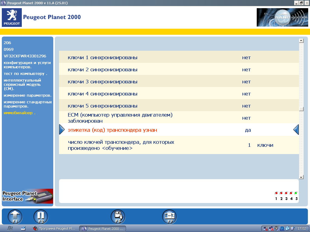

megaw Опубликовано 16 мая, 2015 Автор Поделиться Опубликовано 16 мая, 2015 Вот что имеется на данный момент, но запуска нет, меня смущает - ключ1 не синхронизирован. Ссылка на комментарий Поделиться на другие сайты Поделиться

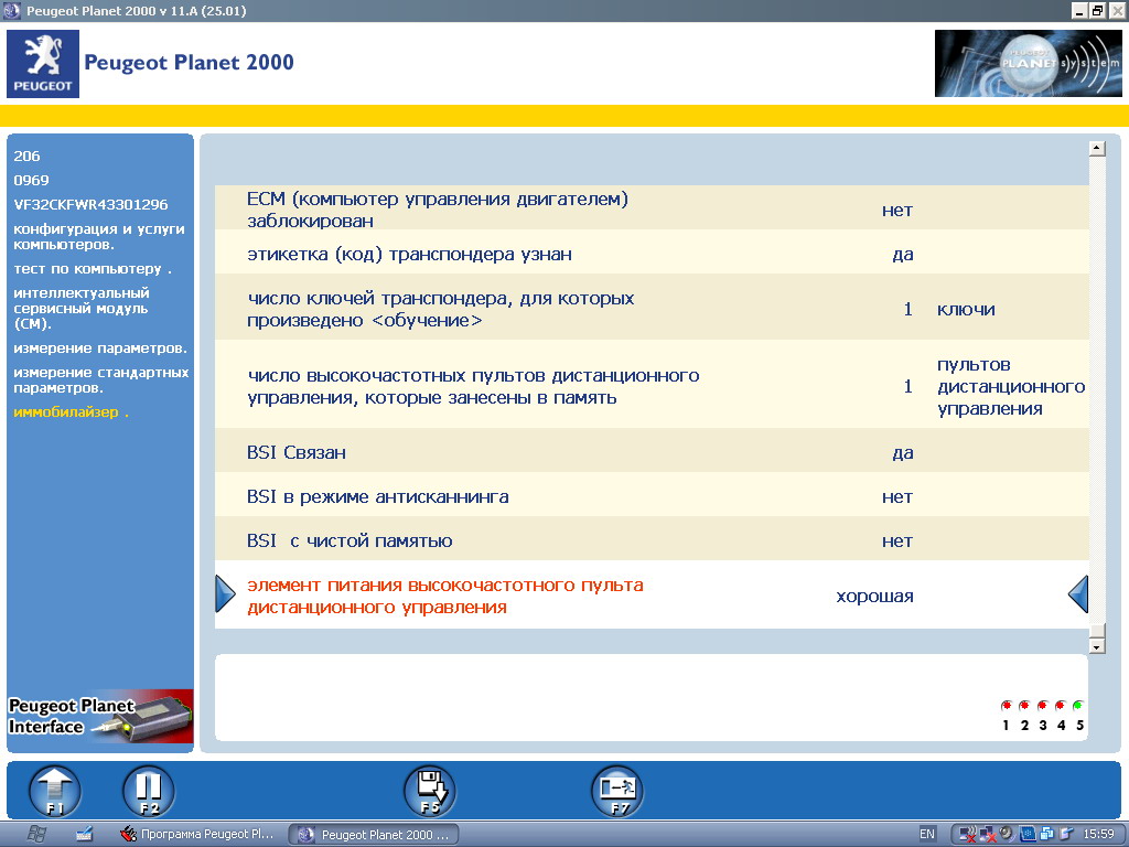

dimon9555 Опубликовано 16 мая, 2015 Поделиться Опубликовано 16 мая, 2015 (изменено) этикетка узнана-да компьютер управления двигателем заблокирован-нет всё-этого для запуска достаточно. то что смущает-это пульты. теперь ковыряй сам двигатель чего ж он всётаки не заводится,или проверяй подходит ли этот моторник для этого мотора(хоть обороты посмотри что ли) Изменено 16 мая, 2015 пользователем dimon9555 Ссылка на комментарий Поделиться на другие сайты Поделиться
megaw Опубликовано 16 мая, 2015 Автор Поделиться Опубликовано 16 мая, 2015 Обороты, искра есть, пыхает даже вначале, форсы щелкают один раз при пуске и все, поэтому и схватывает. Ссылка на комментарий Поделиться на другие сайты Поделиться
dimon9555 Опубликовано 16 мая, 2015 Поделиться Опубликовано 16 мая, 2015 вин машины может есть?хоть по нему понять что за мотор и что должно стоять-а то всё клещами надо вытягивать(( Ссылка на комментарий Поделиться на другие сайты Поделиться

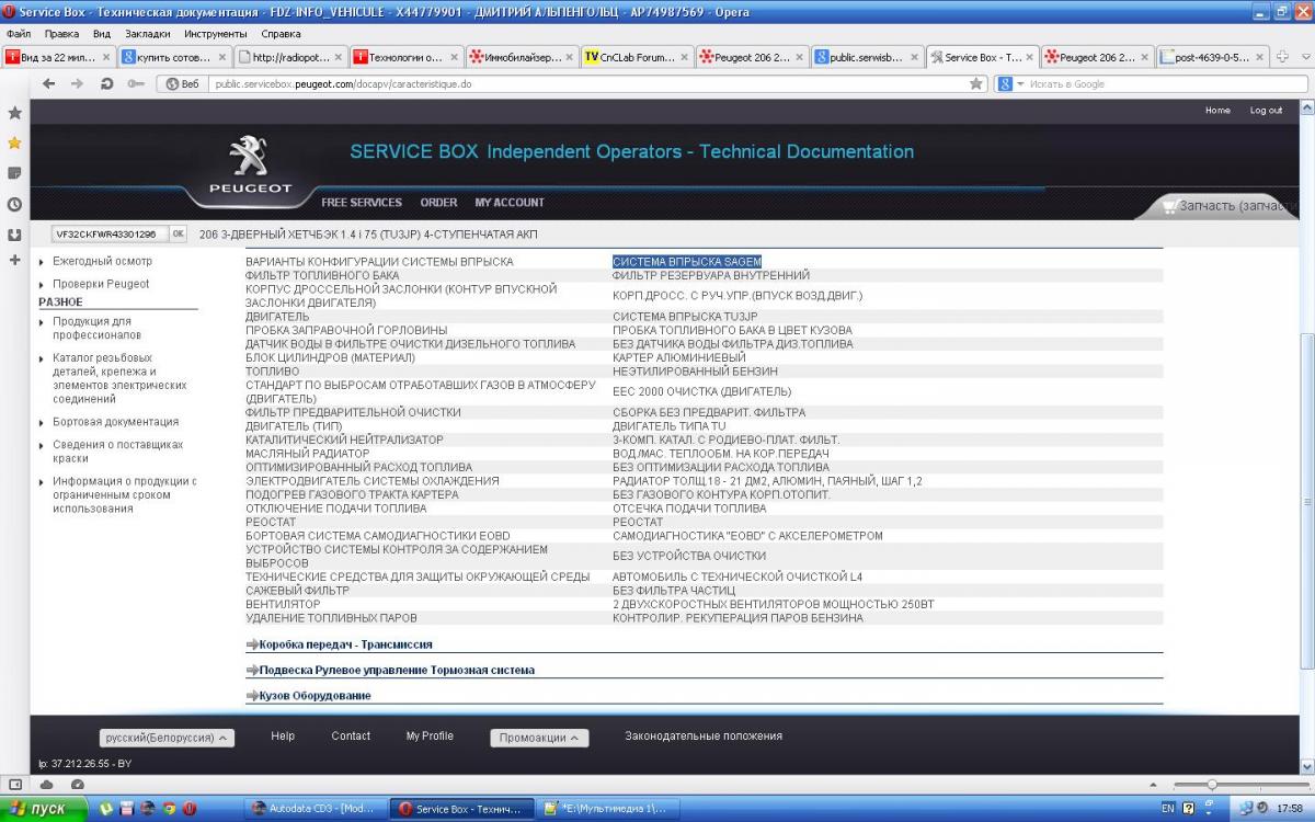

megaw Опубликовано 16 мая, 2015 Автор Поделиться Опубликовано 16 мая, 2015 (изменено) В 16.05.2015 в 14:46, dimon9555 сказал: то что смущает-это пульты. Пульт там в другом пункте прописан, я думаю это с моторным синхра ключа? В 16.05.2015 в 15:01, dimon9555 сказал: вин машины может есть?хоть по нему понять что за мотор и что должно стоять-а то всё клещами надо вытягивать(( На скрине же вин) Изменено 16 мая, 2015 пользователем megaw Ссылка на комментарий Поделиться на другие сайты Поделиться

dimon9555 Опубликовано 16 мая, 2015 Поделиться Опубликовано 16 мая, 2015 вместо Sagem ставим Valeo )))) Ссылка на комментарий Поделиться на другие сайты Поделиться
megaw Опубликовано 16 мая, 2015 Автор Поделиться Опубликовано 16 мая, 2015 В 16.05.2015 в 15:21, dimon9555 сказал: вместо Sagem ставим Valeo )))) Да, я же в первом посте об этом сказал, спросил да или нет??? если нет, то приму(не бесплатно) иммо офф. Ссылка на комментарий Поделиться на другие сайты Поделиться

Radi Опубликовано 17 мая, 2015 Поделиться Опубликовано 17 мая, 2015 Что то здесь не так . ЭБУ J34P-AAE физически нельзя поставить вместо Sagem - у них разные разъемы с основной проводки .У J34 разъем на 48 пин -черный ,а у Sagem-коричневый и он просто не влезет.(не говоря уже о распиновке)Что на машине было заменено после выпуска с завода неизвестно , а сейчас определить можно по дросселю :J34- электронный , а у Sagem привод тросиком ,в остальном моторы идентичны Ссылка на комментарий Поделиться на другие сайты Поделиться
