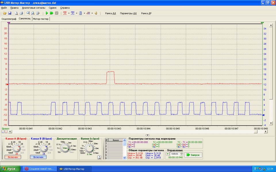

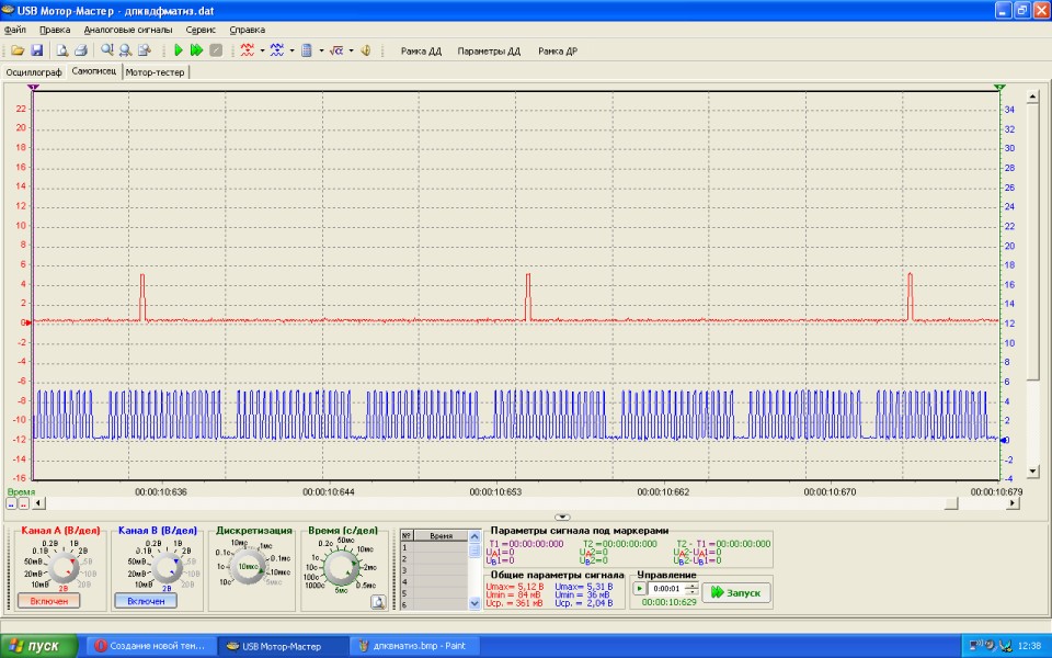

Alexey_Kost Опубликовано 16 мая, 2015 Поделиться Опубликовано 16 мая, 2015 Всем привет! Непонятки со здоровьем)) Иногда загорается и сразу тухнет ОШИБКА ДАТЧИКА ОБОРОТОВ (ТРАМБЛЕРА), и хх поднимается до ~ 1200. На осцил не увидел неисправность датчика. Клему скинул опять какое то время все нормально. Подскажите куда копать? Ссылка на комментарий Поделиться на другие сайты Поделиться
