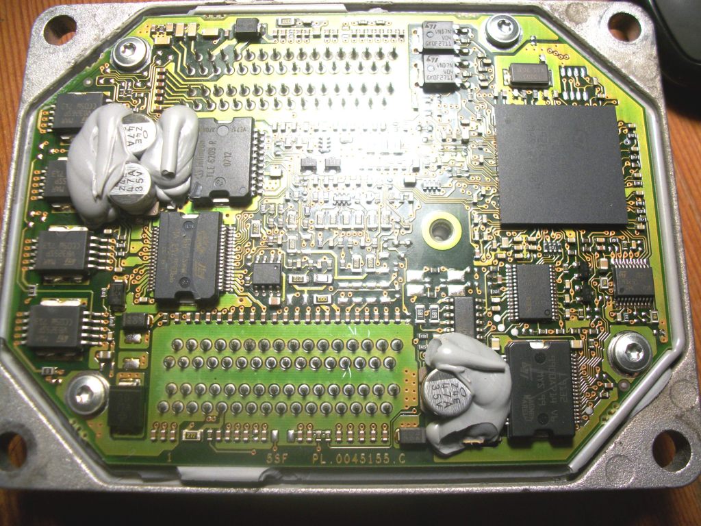

olegnik1996 Опубликовано 27 мая, 2015 Автор Поделиться Опубликовано 27 мая, 2015 tja1054 - имеет 5-ти вольтовые уровни сигналов, вот пдф. обычно или во всех блоках 2,5 вольтовые tja1040/1050 или 5-ти вольтовые 1054, а вот в перемешку не понятно можно-ли их использовать. странно когда её отпаял везде по кан 2.5v Ссылка на комментарий Поделиться на другие сайты Поделиться
www23 Опубликовано 27 мая, 2015 Поделиться Опубликовано 27 мая, 2015 в моторнике кан драйвер смотри да и что там греется фотку кинь Ссылка на комментарий Поделиться на другие сайты Поделиться
Sergey reg 16 Опубликовано 27 мая, 2015 Поделиться Опубликовано 27 мая, 2015 (изменено) Этому автосу коленвал по барабану. Он и без него заведеться. Тахометр только работать не будет. Клиенты и те уже знают. Вовчик правильно сказал про слетевшую синхру. В бодике два ключа. 415 61B 821 Максималка и прописанные 8 - 2. ID 1- D3 65 6C B9 ID 2- D3 65 11 FD Pin 21342 Синхру с контролькой пока поправить не могу. Если потерпите то после сделаем. Ошибки по CANу эт он свой родной блок не найдет никак. Ну и по имо понятно уже почему. Изменено 27 мая, 2015 пользователем Sergey reg 16 Ссылка на комментарий Поделиться на другие сайты Поделиться
olegnik1996 Опубликовано 28 мая, 2015 Автор Поделиться Опубликовано 28 мая, 2015 греется микросхема в нижнем правом углу L9132 заказал её,жду когда придёт Этому автосу коленвал по барабану. Он и без него заведеться. Тахометр только работать не будет. Клиенты и те уже знают. Вовчик правильно сказал про слетевшую синхру. В бодике два ключа. 415 61B 821 Максималка и прописанные 8 - 2. ID 1- D3 65 6C B9 ID 2- D3 65 11 FD Pin 21342 Синхру с контролькой пока поправить не могу. Если потерпите то после сделаем. Ошибки по CANу эт он свой родной блок не найдет никак. Ну и по имо понятно уже почему. ок Ссылка на комментарий Поделиться на другие сайты Поделиться
www23 Опубликовано 28 мая, 2015 Поделиться Опубликовано 28 мая, 2015 (изменено) Этому автосу коленвал по барабану. Он и без него заведеться. Тахометр только работать не будет. Клиенты и те уже знают. Вовчик правильно сказал про слетевшую синхру. В бодике два ключа. 415 61B 821 Максималка и прописанные 8 - 2. ID 1- D3 65 6C B9 ID 2- D3 65 11 FD Pin 21342 Синхру с контролькой пока поправить не могу. Если потерпите то после сделаем. Ошибки по CANу эт он свой родной блок не найдет никак. Ну и по имо понятно уже почему. вот смотрю на дамы и вижу синхру и она на месте Изменено 28 мая, 2015 пользователем www23 Ссылка на комментарий Поделиться на другие сайты Поделиться
olegnik1996 Опубликовано 28 мая, 2015 Автор Поделиться Опубликовано 28 мая, 2015 вот смотрю на дамы и вижу синхру и она на месте пин в моторный вводил не заводится,думаю всё таки из за микросхемы Ссылка на комментарий Поделиться на другие сайты Поделиться
www23 Опубликовано 28 мая, 2015 Поделиться Опубликовано 28 мая, 2015 (изменено) пин в моторный вводил не заводится,думаю всё таки из за микросхемы возможно почему бы и нет и также она может греется потому что каканить микруха кушает больше чем надо тобишь перегружает стаб который встроен в L9132 кан драйвер то холодный ? Изменено 28 мая, 2015 пользователем www23 Ссылка на комментарий Поделиться на другие сайты Поделиться
olegnik1996 Опубликовано 29 мая, 2015 Автор Поделиться Опубликовано 29 мая, 2015 на кан драйвере в моторном на 14 и 13 ножке коротышь как раз по питанию ,отпоял микросхему l9132 которая грелась,коротышь пропал жду запчасти Ссылка на комментарий Поделиться на другие сайты Поделиться
olegnik1996 Опубликовано 10 июня, 2015 Автор Поделиться Опубликовано 10 июня, 2015 на кан драйвере в моторном на 14 и 13 ножке коротышь как раз по питанию ,отпоял микросхему l9132 которая грелась,коротышь пропал жду запчасти поменял l9132 которая грелась всё ОК,машина завелась всем спасибо Ссылка на комментарий Поделиться на другие сайты Поделиться
