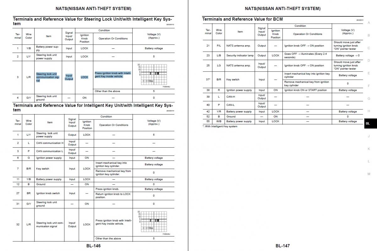

valiok Опубликовано 21 мая, 2015 Автор Поделиться Опубликовано 21 мая, 2015 так собственно суть вопроса и сводится к тому, кто не работает интелигент?-вроде да, она не шлет команду защелке открыться, но при подключенной защелке на сигнальном проводе 2,5 вольта вместо пяти защелка садит опорное напряжение?-тоже вероятно BCM? опять же приборка включает эти светодиоды по кан сигналу от интелигента или как? судя по схеме ЦЗ управляет именно BCM, но ЦЗ с кнопки в двери работает. Не работает именно с пульта просто нет желания приговаривать замену блока методом тыка нужно покумекать немного... хотя вроде всё сводится именно к интелегентному блоку Ссылка на комментарий Поделиться на другие сайты Поделиться

unik Опубликовано 22 мая, 2015 Поделиться Опубликовано 22 мая, 2015 В 21.05.2015 в 15:40, valiok сказал: так собственно суть вопроса и сводится к тому, кто не работает интелигент?-вроде да, она не шлет команду защелке открыться, но при подключенной защелке на сигнальном проводе 2,5 вольта вместо пяти защелка садит опорное напряжение?-тоже вероятно BCM? опять же приборка включает эти светодиоды по кан сигналу от интелигента или как? судя по схеме ЦЗ управляет именно BCM, но ЦЗ с кнопки в двери работает. Не работает именно с пульта просто нет желания приговаривать замену блока методом тыка нужно покумекать немного... хотя вроде всё сводится именно к интелегентному блоку Ну так то на защёлку приходит 12 V А на комбинашку всё идёт не по CAN а по TX RX через ACpower Ссылка на комментарий Поделиться на другие сайты Поделиться

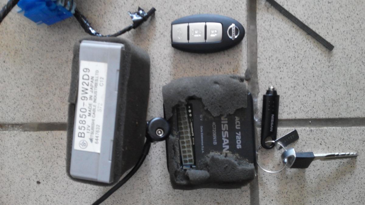

valiok Опубликовано 23 июня, 2015 Автор Поделиться Опубликовано 23 июня, 2015 интелигентный блок заменили еепром тупо переписали из родного после этого появился управляющий сигнал на защелку, но она всё равно не отрабатывала защелку найти не смогли и по этому просто удалили ее теперь личина поворачивается даже без ключа но заработали и ключи и кейлес в добавок установили сигналку с автозапуском и сделали дополнительно пару блокировок клиент доволен+ мы тоже))) вывод неисправность была в интелегентном блоке и в защелке тему можно закрыть откликнувшимся спасибо Ссылка на комментарий Поделиться на другие сайты Поделиться
