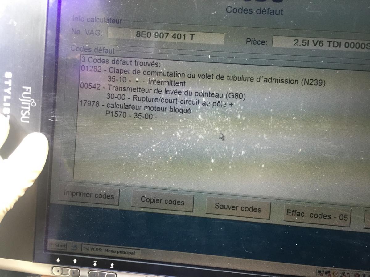

www23 Опубликовано 26 мая, 2015 Поделиться Опубликовано 26 мая, 2015 ошибки в моторном какие Ссылка на комментарий Поделиться на другие сайты Поделиться

edgar Опубликовано 27 мая, 2015 Автор Поделиться Опубликовано 27 мая, 2015 извините что поздно отвечаю машина 60 км от меня приходится ехать после работы Вот сегодня пробовал снова и сделал фото ошибок в моторнике Ссылка на комментарий Поделиться на другие сайты Поделиться
